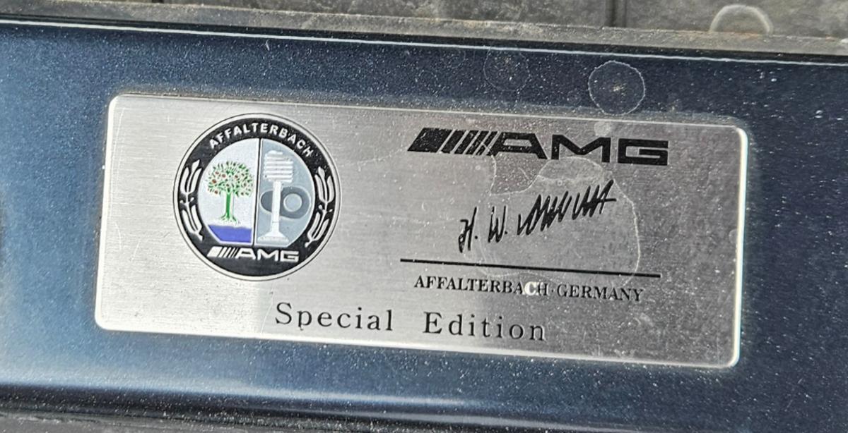

Hallo Zusammen,
Kann mir jemand bei einem W210 E50 AMG Modell weiterhelfen? Ich habe im Motorraum einen Plakette gefunden die das Fahrzeug als Sonderedition aufweist. Des Weiteren ist ein original AMG Tacho mit 300km/h verbaut. Alle anderen E50 Modelle haben nur einen Tacho bis 280 km/h. Weiß jemand was über Sondermodelle bei dem Typen?

Hallo, ich weiß nicht, ob die Frage noch aktuell ist, aber einige E50 AMG wurden zu E60 AMG auf besonderen Wunsch modifiziert. Die genaue Stückzahl ist unbekannt (geschätzt wird ca.200 Stck.), da sich die VIN nicht änderte, aber neben der Hubraumvergrösserung erhielten die E60 einen 300er Tacho. Die höheren Leistungsdaten sind in den Papieren eingetragen: 5956ccm und 280KW (381PS) und Höchstgeschwindigkeit 279.
Es gab auch eine "Last Edition" des E60 AMG, die aber nur für den japanischen Markt bestimmt war. Die japanischen E60 AMG hatten aber nur einen 280er Tacho original. Ich habe aber auch schon japanische E60 mit 300er Tacho gesehen, möglicherweise im Nachhinein umgebaut.

Das mit dem Umbau des E50 auf E60 klingt ja spannend, das höre ich zum ersten Mal. Weißt du ob damals diese Option offiziell von AMG angeboten wurde, sprich, in der Aufpreisliste stand? Oder war das ein mehrfacher, exklusiver Kundenwunsch, welcher nachträglich realisiert wurde? Danke im Voraus,
Sarah
Hallo Sarah,
Den E60 Motor gab es zuerst im W124, als zusätzliche Ausbaustufe zum E500/500E. Der 1996 herausgekommene E50 AMG galt als dessen Nachfolger und ist die erste AMG-Limousine, die offiziell im Mercedes-Programm geführt wurde (zuvor gab es nur das 124er Coupe/Cabriolet in der AMG-Version).
AMG war damals noch nicht Teil von Mercedes. Mercedes lieferte die W210-Teile nach Affalterbach, wo der E50 AMG dann incl. Motor und den spezifischen AMG-Anbauteilen gefertigt wurde. Wem die damaligen 347 PS zu wenig waren, konnte auf Sonderwunsch die Motorleistung gleich in Affalterbach erhöhen lassen. Das geschah vor der Auslieferung an den Kunden und soll ca  50tsd zusätzlich gekostet haben (die einzige Zahl, die ich dazu gefunden habe, nicht verifiziert). In den originalen Wagenpapieren sind deshalb die höheren Leistungsdaten schon als Grunddaten eingetragen. Eine nachträgliche Modifizierung muss in den Papieren gesondert vermerkt werden.
