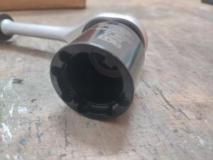

Bei meinem ist es eine spezielle Mutter mit vier Nuten deshalb frage ich. VG
Hallo ASchnell,
So eine Werkzeug kann man aus einem passenden Rohr leicht selber  herstellen. Die Zinken ausschneiden und dann noch eine alte 1/2 Zoll Nuss anschweißen, dann sollte das klappen.
noch als Ergänzung wer nicht selber ein Werkzeug bauen möchte/kann.
Ich habe die Mutter vermessen und ermittelt, dass ein Nutmutternschlüssel der Größe KM5 erforderlich ist. Bei einem großen Versandhandel günstig bestellt und er passt wunderbar 👍😃 Anbei ein Bild davon.

Als Ergänzung zu @ASchnell: Größe KM 5, Zapfen innenliegend

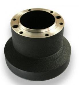

hat jemand einen Tipp welchen Abzieher man zum Demontieren der Lenkrad-Nabe (siehe Bild) von der Lenkstange verwenden kann?
Ein Bild oder ein Link wäre schön.
Vielen Dank!
und so sieht das Ergebnis aus, wenn man bei E*** „Universal Lenkrad Abzieher“ eingibt:

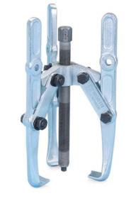

Hallo, es muss eher so einer wie auf dem Bild sein. Die unteren Hakennasen das entscheidende. Es ist zw. Lenkrad-Nabe und Lenkstockschalter wenig Platz deshalb meine Frage, ob hier jemand schon einen passenden gefunden hat.
Die beiden auf den Bildern passen leider nicht. Den oberen habe ich schon getestet. Es muss auf jeden Fall einer mit Haken sein.
Es sieht so aus, als ob in der Nabe Gewinde (die kleinen Löcher) sind. Deswegen hatte ich die entsprechenden Abzieher vorgeschlagen. Sowas mit Haken gibt es natürlich auch!

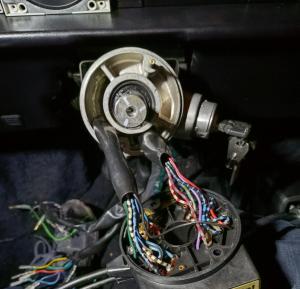

hier der Abschluss zu diesem Thema.
Ich habe den Abzieher im roten Köfferchen gekauft. Damit ließ sich die Lenkrad-Nabe lösen. Zwar nicht das perfekte Werkzeug dafür, aber es ging und man muss nicht jedes Mal zur Werkstatt fahren, wenn das Lenkrad ab soll. Rütteln hat bei mir nichts gebracht, dafür saß die Nabe zu fest.

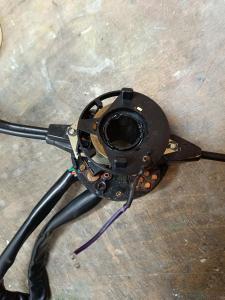

Danach den Lenkstockschalter ausgebaut (Stecker müssen ab, sonst passt er nicht durch die Lenksäule).
Beim Zerlegen des Schalters sind mir schon Teile des Wischerschalters entgegen geflogen, aber ich konnte sie wieder befestigen. Nach einer abschließenden Reinigung der Kontakte funktioniert wieder alles wie es soll 😀
Zeitlich gesehen muss man einige Stunden investieren, aber man spart sich einen vierstelligen Betrag für das Ersatzteil bzw. erhält das Originalteil.
