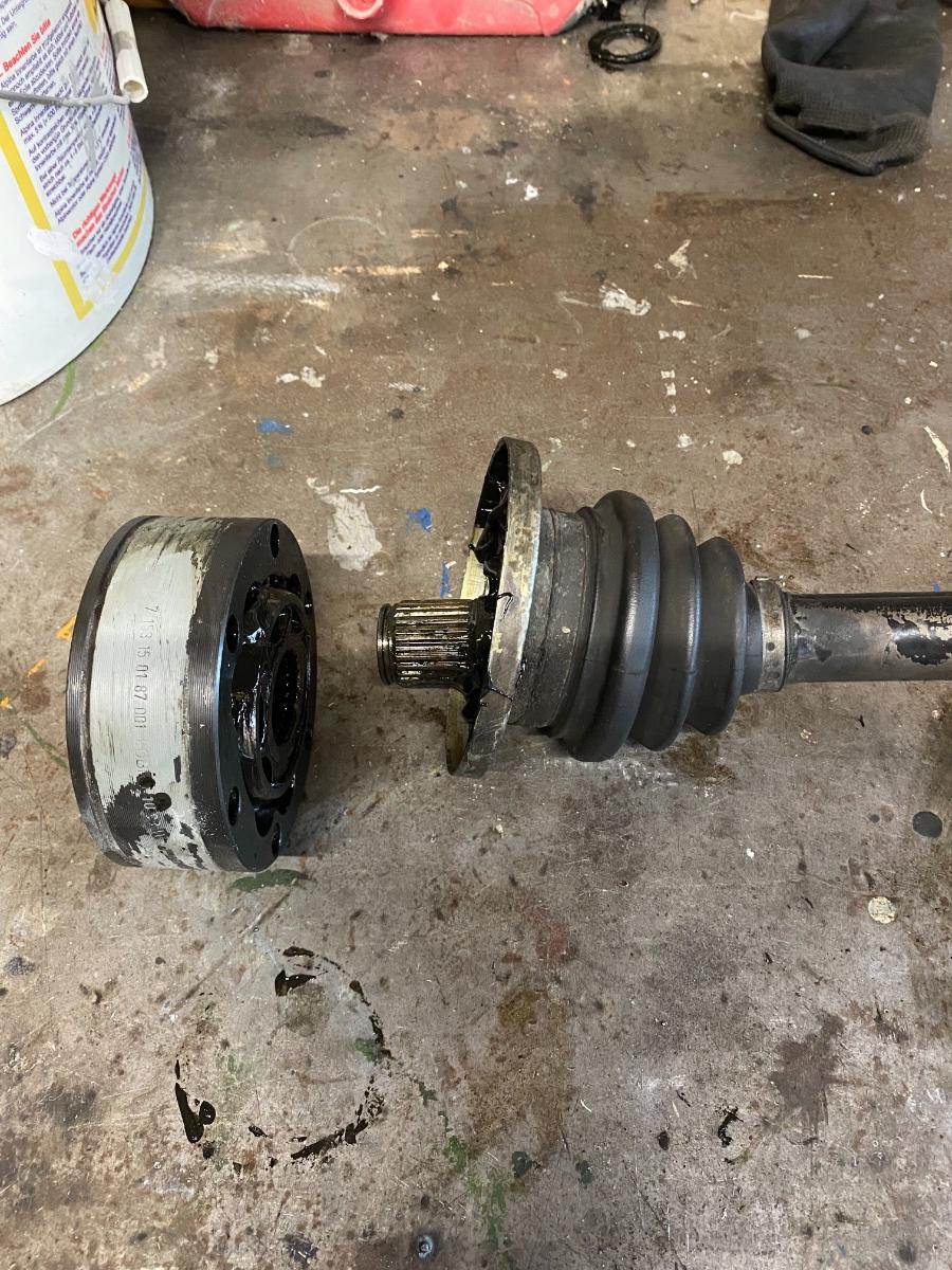

Welle links ausgebaut,Gelenk außen hat Spiel .
Was bestellt,hoffe passt….werde berichten
Komplette Welle OKP: 2050€
Habe mich dann mal mit den Maßen des Gelenks auf die Suche gemacht.
Hersteller des Gelenks der alten Welle: Löbro
Über eBay fündig geworden ,Gelenksatz von Löbro für 69€ .
Eingebaut,passt Geräusch/Vibration behoben.
Das witzige daran,ist das selbe Gelenk wie bei meinem Porsche 911G-Modell
