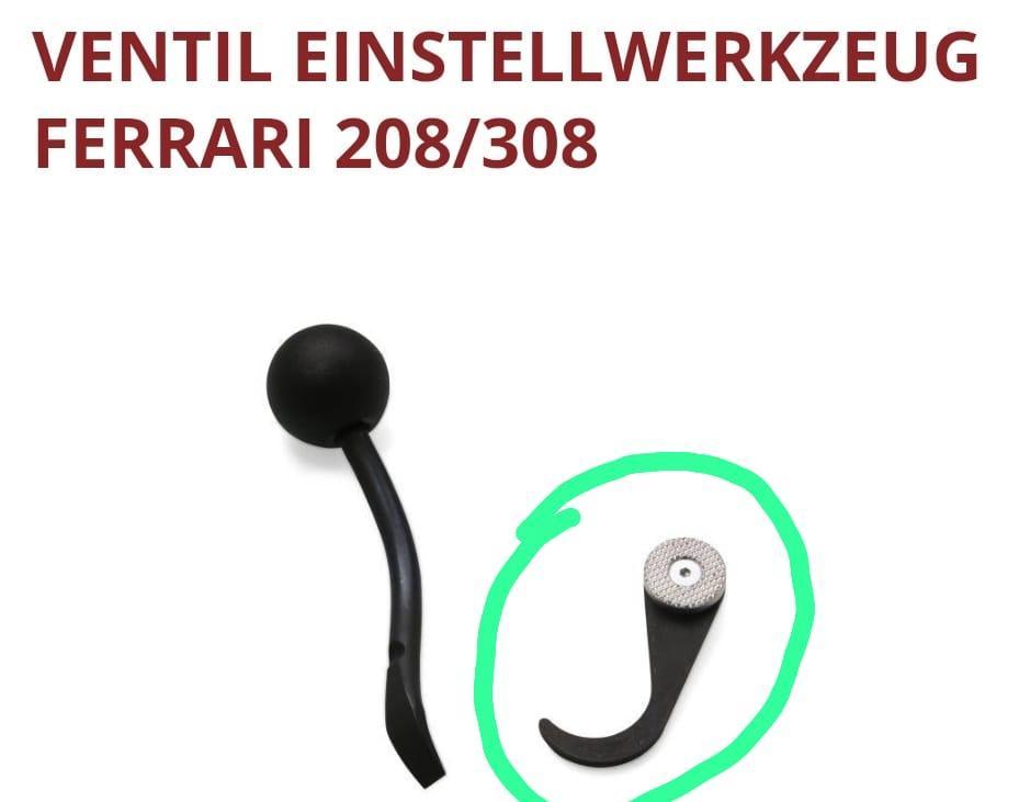

Hallo. Bin gerade dabei mir die Sonderwerkzeuge zu besorgen.
Das Teil links im Bild gibts hier:
https://www.ebay.de/itm/371241261654 für 23 Euro neu.
Kann mir jemand das Teil rechts im Bild gegen Kaution leihen. Möchte es vermessen und nachbauen. Eventuell auslasern lassen.
Nimm ein einigermaßen passend zurechtgemachtes 2mm Aluteil und klemme es nach dem niederdrücken zwischen Tassenrand und Nockenwelle, so das die Einstellscheibe frei bewegbar ist. Was anderes macht das Ding auch nicht, hatte es mal, aber Handling fand ich unangenehm schwieriger.
mich würde die Form, die Radien und die Grröße des Teiles schon interessieren.   Möchte nicht bloß einen "Keil" reinschieben
Wegen 23€ den Aufwand? Verstehe das Kosten/Nutzen Verhältnis nicht.🤔
...es geht ihm wohl nicht um den 23€-"Drücker", sondern um das andere Werkzeug zum festhalten der Tasse, um die Shims dann rein- und rauszufummeln.
Gruß, Georg
Einfach einen halbierten Shim als Halbmond auf die Kante legen.

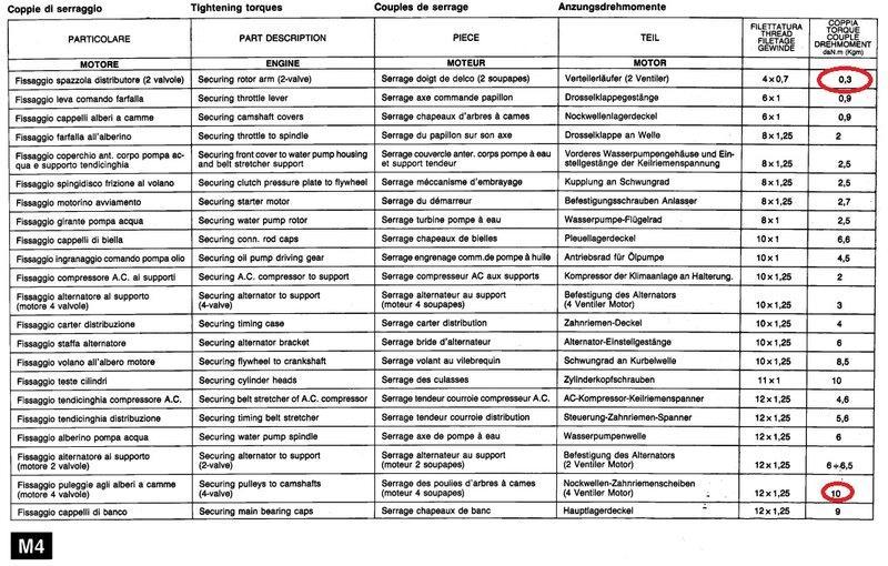

Laut Mondial 8 Wartungsbuch sollte man Drehmomentschlüssel zwischen: 0,3 - 10kgm = 2,9 - 98 Nm haben. Könnt ihr bestätigen dass das auch beim 308gt4 der Fall ist ?
Ich erinnere mich, dass die Nockenwellen-Räder mit 200 Nm angezogen werden sollen. Das kann aber ein handelsüblicher 1/2 Zoll Drehmomentschlüssel.
Mir hat bisher ein 1/4 Zoll und ein 1/2 Zoll Drehmomentschlüssel für alle Aufgaben gereicht.

Am 18.6.2024 um 22:26 schrieb in-dino-veritas:
Statt des Niederdrückers habe ich mir einen alten Schraubendreher ein wenig zurechtgeschliffen (muss man aber nicht mal unbedingt). Den Niederhalter hatte ich, allerdings habe ich dann festgestellt, dass da alles in der richtigen Dicke und mit scharfer Kante funktioniert, da Du ja nur den Rand des Bechers gegen die Nockenwelle klemmen willst. Insofern ist das gezeigte Werkzeug ein wenig over-engineered. Wenn Du schon selbst eins machst, dann am besten einfach …
Wenn Du im Zuge der großen Wartung die Wellendichtringe der Nockenwellen wechselst, baust Du ohnehin die Nockenwellen aus. Dann kannst Du vorher Ventilspiel messen und ggf. die richtigen Plättchen ohne Nockenwelle einsetzen.  Dann sparst Du Dir die Fummelei mit eingebauten Nockenwellen und die entsprechenden Werkzeuge ganz 😊
Am besten ist es, Du schaust Dir die Anwendungen, für die Du ein spezielles Werkzeug benötigst, in Natura an. Oft geht es ohne oder mit einfachem Ersatz.
Ich habe auch einige Gt4 manuals. Im Mondial Manual ist die Tabelle aber übersichtlicher. Für 200Nm hab ich was.
Hallo in-dino-veritas,
… ich muss mich korrigieren 😁
Nach Blick ins Manual werden die Nockenwellenräder beim GT4 mit 110 Nm angezogen, 200 Nm will der Schwingungsdämpfer.
