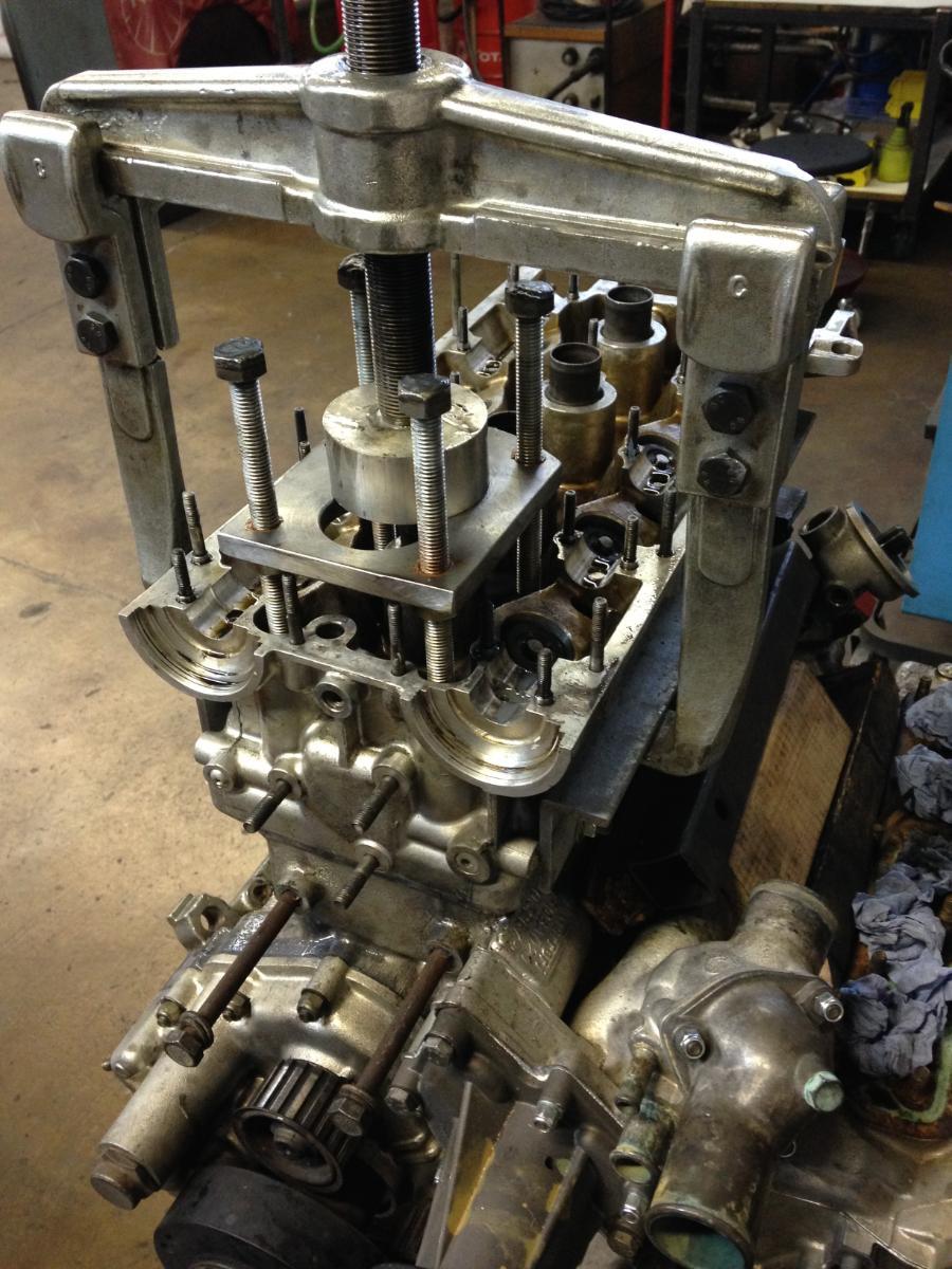

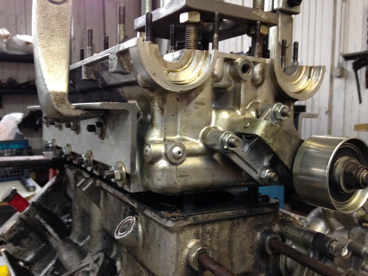

wir haben auch gerade im Dezember mit der Motorrevision des Dino 308gt4 begonnen und tasten uns langsam vor. Nach einigen Vorbereitungen sind jetzt die Zylinderköpfe unten und im nächsten Schritt geht es an die Anlayse und Bestandsaufnahme.
Wie läuft es bei dir?
Viele Grüße

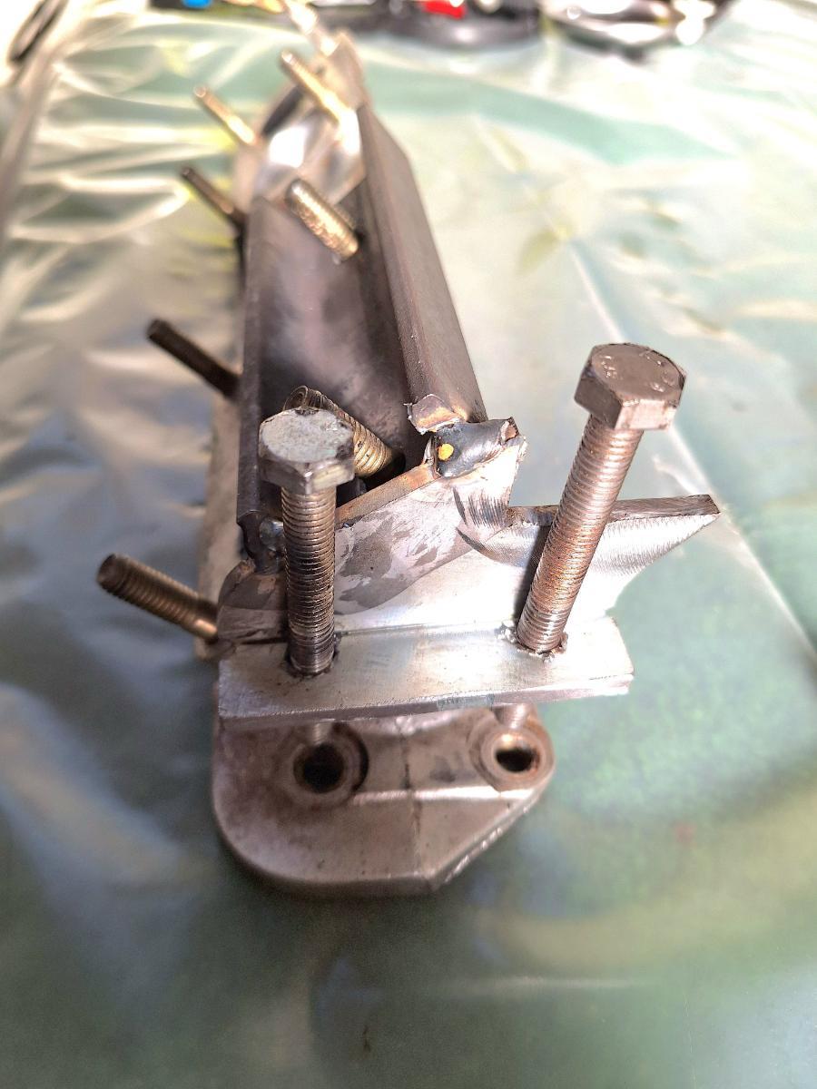

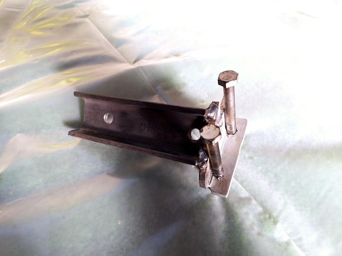

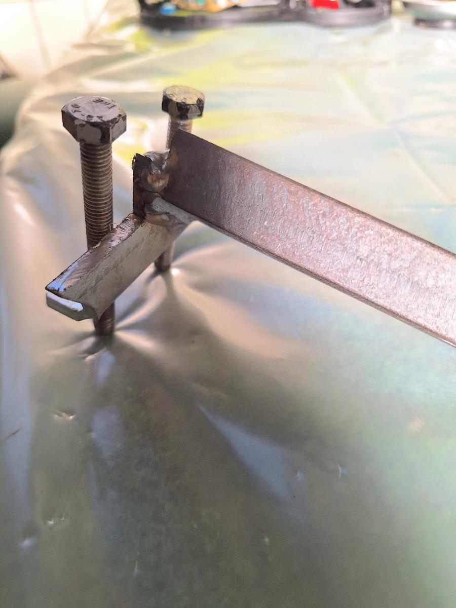

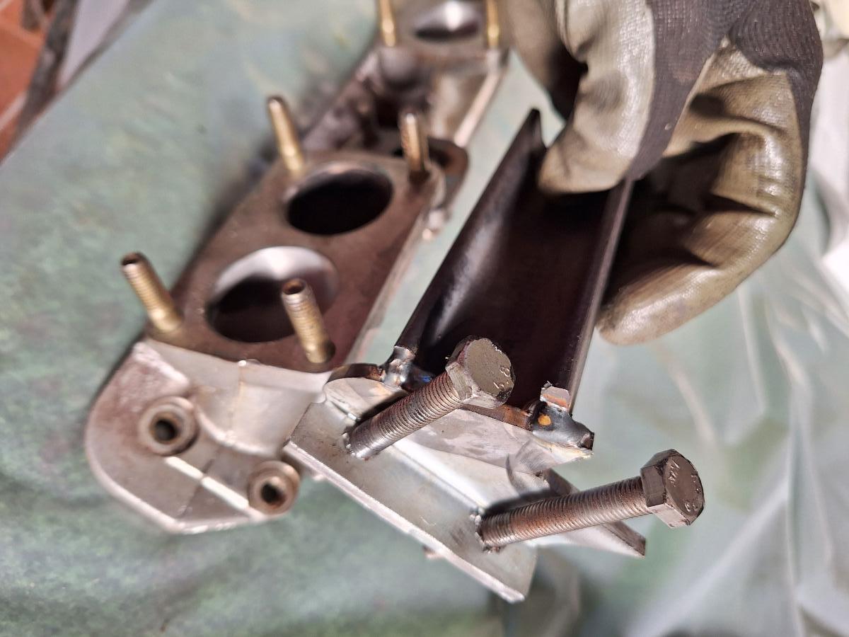

Kleiner Nachtrag: nachdem sich schon die Zylinderköpfe nur sehr schwer abziehen ließen, waren auch die Vergaserbrücken ähnlich störrisch. Wir mussten uns auch hier mit einem Abzieher helfen, welchen wir dann kurzfristig auch selbst gebastelt haben. Ich hab euch mal ein paar Fotos angefügt, um ggfs. als eine kleine Anregung zu dienen, falls bei euch ähnliche Probleme auftreten sollten.
Mit seiner Hilfe konnten wir nacheinander etwas Druck auf die zwei äußeren Bolzen sowie einen Mittleren geben und (zusammen mit etwas Wärme) die Brücke so Stück für Stück lösen.
Abzieher Vergaser 2Abzieher Vergaser 1
Abzieher Vergaser 3Abzieher Vergaser 4

Am 18.2.2025 um 15:27 schrieb Tim GT4:
Das sind immer die Dinge über die man selten nachdenkt, dass sich so ein 40 oder 50 Jahre alter Motor auch gern wehrt gegen das Öffnen
Beispiel ist 308 Vergaser ... da musste auch Abziehvorrichtung mit Brenner und allen Tricks ran, bevor er aufgegeben hatte.
  • Wow 3
Hehe ja, wehren ist gar kein Ausdruck :D
Gute Lösung, so in der Art sah unsere Arziehvorrichtung für die Zylinderköpfe auch aus, und ohne die wäre es nie!!! gegangen.
Schade nur, dass man keine Anzeige hatte, wie viel Kraft/Druck man im Endeffekt aufgebracht hat, um sie Stück für Stück zu lösen.  Ich denke die ein oder andere Tonne wird es wohl gewesen sein^^
Regelmäßig den Motor zerlegen und zusammenbauen, dann hat man das Problem nicht 😉

Nächstes Update: Stehbolzen sowie Zylinder-Laufbuchsen konnten vom Fachmann ( selbst hier nicht ohne größeren Aufwand) entfernt werden. Hier zeigt sich jetzt auch anhand der Abnutzungserscheinungen, dass wir mit der Motorrevision keine Sekunde zu früh angefangen haben.^^
Wie wurden die Stehbolzen entfernt?
Bei mir hat leider ein "Fachmann" den Block beschädigt beim abhebeln der Köpfe.....
Breiti
Moin @Breiti6,
hmm das Beschädigen geht leider schnell bei dem Alumotor; Hebeln ist daher eher nicht zu empfehlen. Um die Köpfe abzubekommen, mussten wir damals eine spezielle Vorrichtung bauen und die Köpfe damit, ähnlich wie @Pit348, Stück für Stück lösen - meiner Meinung nach die einzige Möglichkeit, alte, unrestaurierte Köpfe fachgemäß zu entfernen.
Bezüglich der Stehbolzen, die hat ein Motorenbauer durch Einsatz von Wärme in einem Ofen entfernt. Auch das war keine leichte Aufgabe. Ähnliches galt für die Buchsen, auch die konnten nur mit ausreichend Wärme und umsichtigem Vorgehen vom Fachmann (mit enstprechenden Equipment wie Ofen etc.) herausgeholt werden.

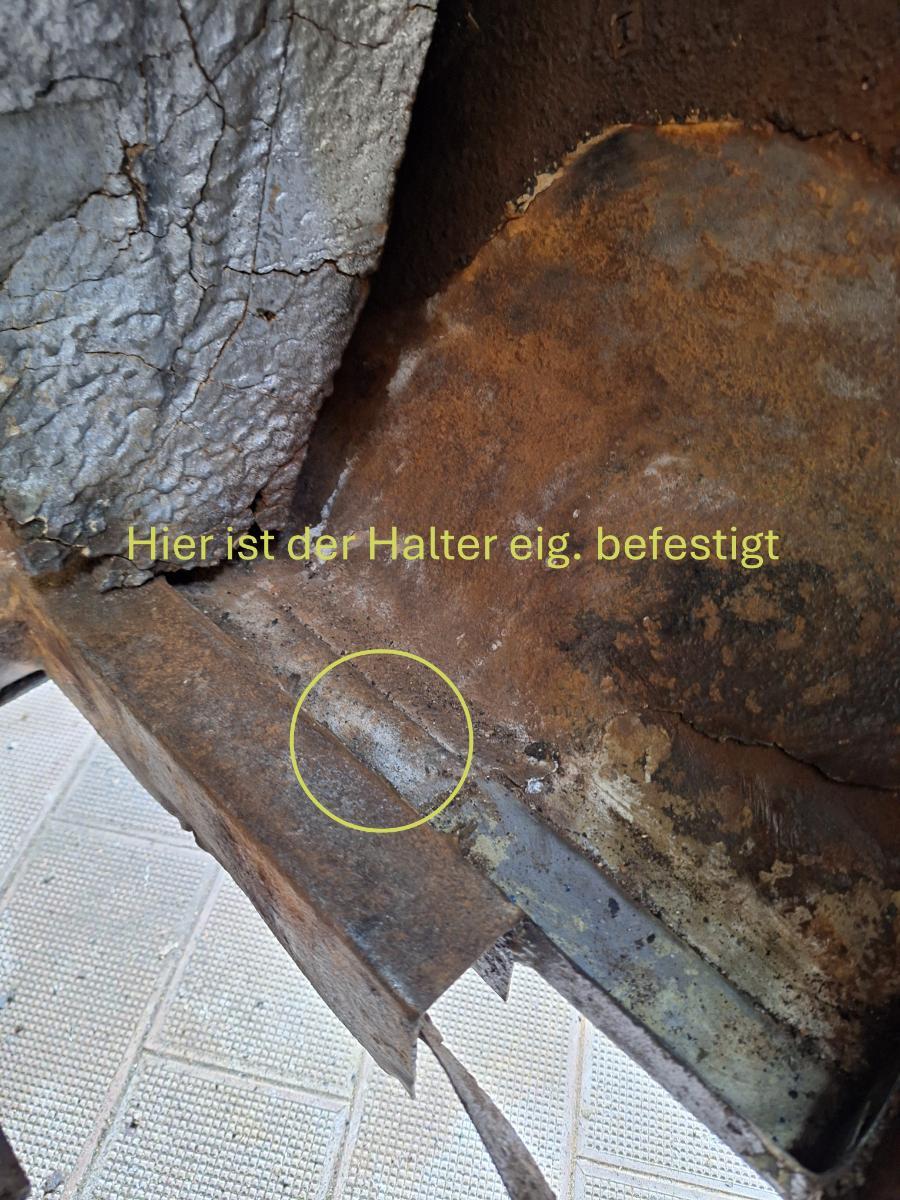

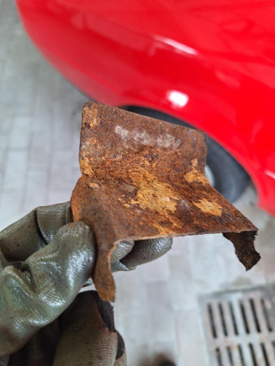

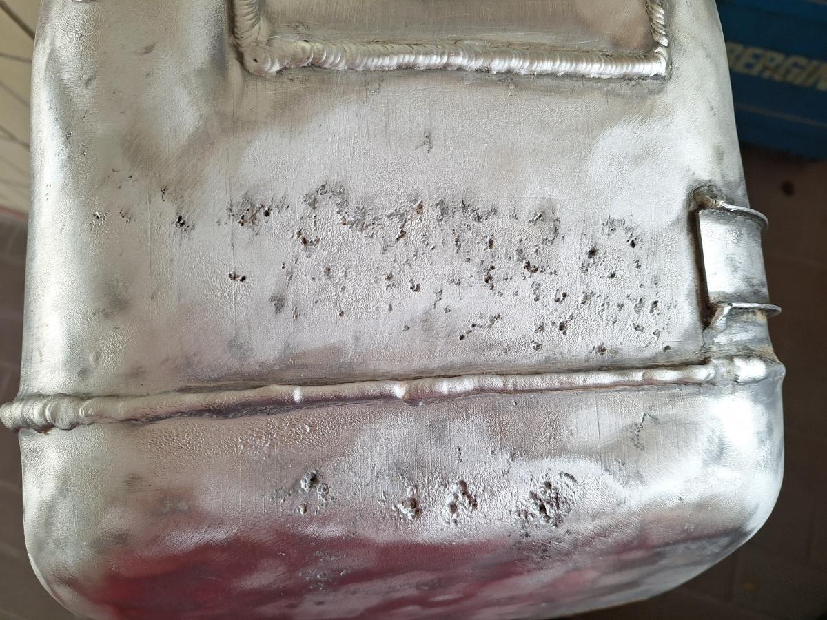

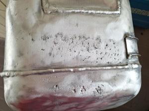

Hier ein Beispiel: Eine kleine Benzinpfütze verriet, dass irgendwo eine Undichtigkeit auftrat. In unserem Fall haben wir uns die beiden Treibstofftanks angeschaut und mussten feststellen, dass bei einem Exemplar Korrosion (Alufraß) vorhanden ist. Wie konnte das
passieren?
Die Aluminium-Tanks selbst „stehen“ nur auf jeweils einem schmalen, metallenem Halter (mit Schaumstoffauflage) und werden durch ein Metallband wie mit einem Gürtel fixiert.
Der Halter (s.Bild), recht dünn und mit zwei Schweißpunkten am Rahmen befestigt, war im Laufe der Jahre gerostet und hatte sich gelöst bzw. verschoben. Der Tank zwar noch stabil, hatte nun aber direkten Kontakt mit Stahl/Blech und es kam zu Kontaktrost (s.Bild).
Tank.thumb.jpg.ca669aced460d99d03de88008dcd6a03.jpgTankhalter.thumb.jpg.c77149d0247be92df28e889d15715751.jpgMotorraum-Tank2.1.thumb.JPG.3a2582863b61ed20a0a05e1f936be4d8.JPG
Es mag zwar ein schleichender Prozess sein, aber es wäre umso ärgerlicher, wenn es auftritt, nachdem der Motor wieder eingebaut ist.
Wir haben die Tanks jetzt ausgebaut, den Unterbodenschutz entfernt und lassen sie nun ausbessern lassen. Anschließend werden wir neue Halter bauen und diese wieder sauber anschweißen – auf beiden Seiten, das auch der noch-intakte Halter keinen Vertrauenerweckenden Eindruck macht^^
Diese Arbeit bei eingebautem Motor durchzuführen ist vlt. sogar möglich, aber sicher keine Leichte!
Daher würde ich jedem empfehlen, sich im Rahmen der Motorrevision auch andere Elemente mit anzusehen, selbst wenn dies ursprünglich nicht direkt auf der Liste stand.
