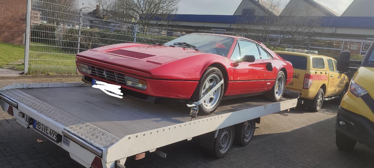

Wie kann ich einen 328 GTS am besten auf einen Hänger ziehen. Mit der Angabe in der Gebrauchsanweisung kann ich wenig anfangen. Gibt es einen Haken?
wie transportiert ihr?

Vorne rechts auf Höhe der Batterie gibt es eine Abschleppöse (Bj89). Ob man diese verwenden sollte hängt u.a. von der Position der Winde ab.
Im Tool Kit gibt es eine Abschleppöse zum Einschrauben. Das Gewinde ist vorn zwischen den Grilllamellen zu finden.
Wie ist die Gewichtsverteilung beim 328? Sollte man ihn nicht mit dem Heck voraus aufladen?

Exakt!
Es sei denn, du willst mit max 60 km/h über die Straße "eiern", oder das Ding unbedingt über Kopf drehen..😁
Mfg Ulf
Und hinten gibt es genug Möglichkeiten, eine Schlaufe um den Rahmen zu legen, wo dann die Seilwinde eingehakt werden kann.

Anders ist es, wenn du auf Lkw verlaedst, da ist es egal, wobei ich hier den Kollegen "zur Sau"gemacht habe, da er die Gurte durch die Felgen gezogen hat.:ichbindoof:😁
