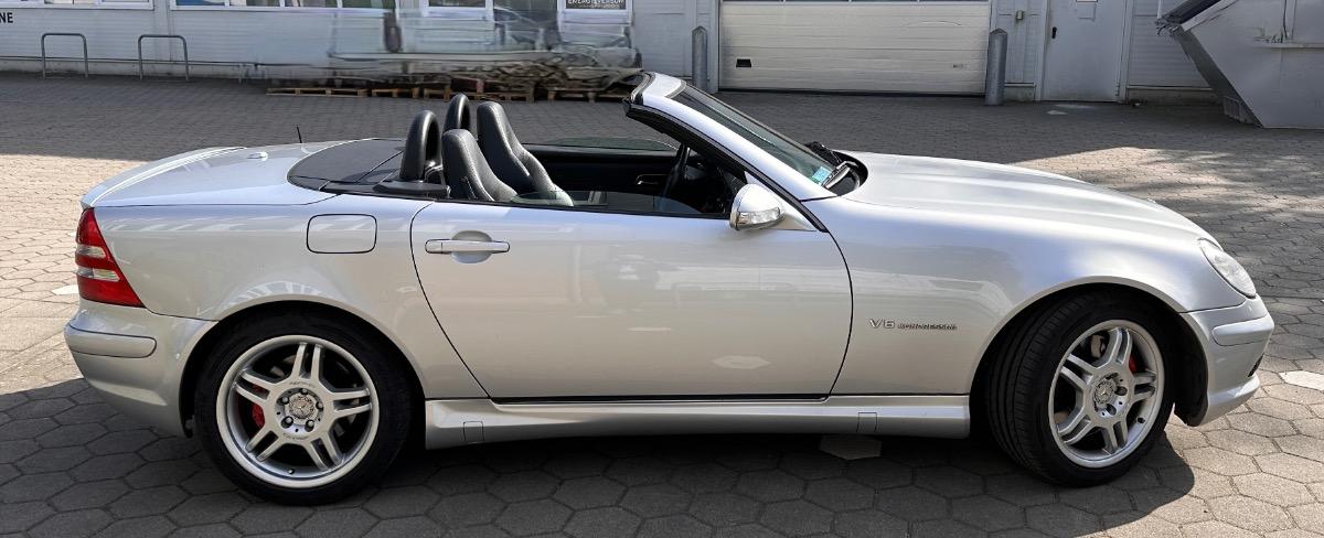

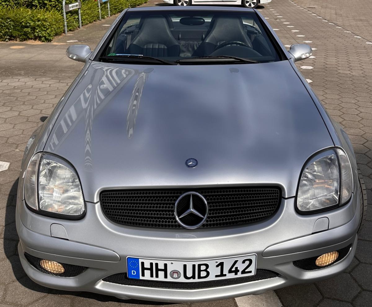

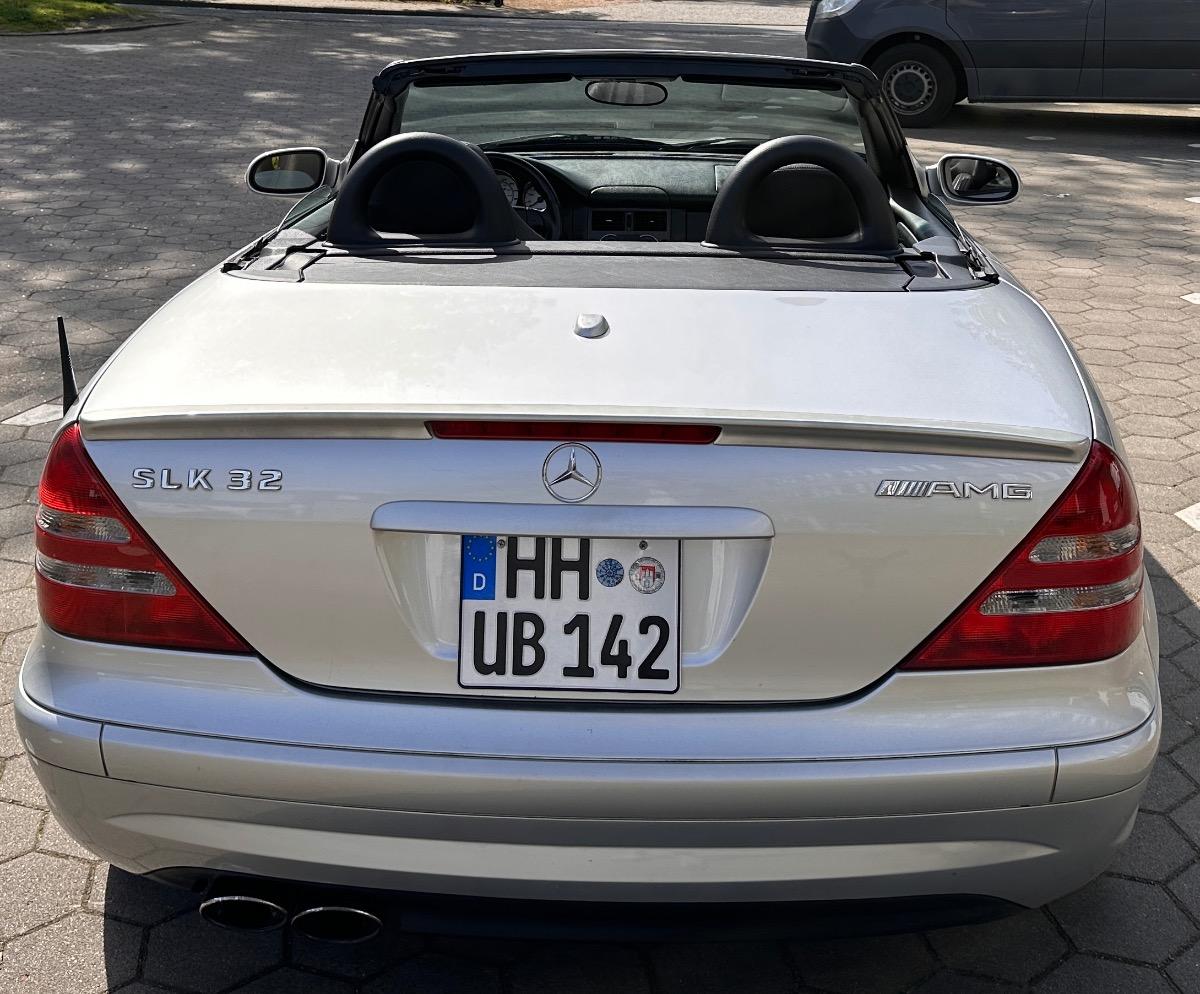

Moin, hier ein paar Fotos von meinem AMG
das hintere Nummernschild empfinde ich schon fast als Körperverletzung  ;=((

Ist der SLK AMG 32 Heckdeckel denn anders, als bei den normalen SLKs? Wenn nicht, dann würde ich mir einen gebrauchte EU-Variante holen (den ggf. neu lackieren lassen) und anschrauben mit entsprechendem "normalen" Blech hinten. Den alten Deckel würde ich wegstellen für den Verkauf.
Natürlich sieht das Kuchenblech auf dem Heckdeckel scheiße aus. Keine Frage. Es gibt, wie immer 😉, zwei Möglichkeiten, beide hier beschrieben.
1. Umbauen auf den "deutschen" Heckdeckel und montieren eines einzeiligen 520 x 110 mm Kennzeichen
oder
2. Erstellen eines Gutachtens, in dem die maximale Größe des Kennzeichen festgestellt wird und das der Umbau der Kennzeichenmulde nicht "mit einfachen Mitteln" möglich ist. Dann kann die Zulassungsstelle ein verkleinertes zweizeiliges Kennzeichen
255 x130 mm (wie für Leichtkrafträder) zuteilen.
