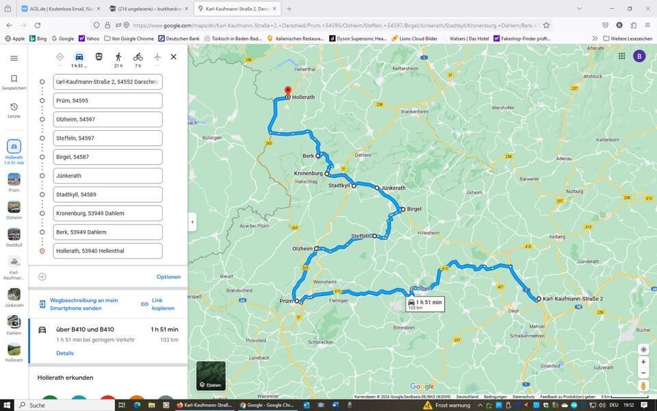

Ich habe etliche Routen in  Google Maps angelegt und will diese mit der Porsche App Roads fahren. Roads sieht den Import von Routen entweder als GPX- oder als Google Maps - Datei vor. Wenn ich den Import der Google Maps- Datei via Kopie des Links (wie in Roads vorgesehen) vornehme, zeigt Roads zu 95% dieselbe Strecke an, aber eben nicht genau und zu 100%. Es gibt z.B. einen Schlenker in der Route bei Roads, der in der Google Maps Route nicht vorhanden ist. Kennt jemand dieses Phänomen und weiß,  wie es abgestellt werden kann? An die Kontaktadresse bei Porsche zu Roads habe ich heute geschrieben, aber noch keine Antwort erhalten.

Diese Unschärfe gehört zum Algoríthmus. Solange die Zwischenstopps passen, wird bei der Live-Navigation eine entsprechende Route berechnet.

Verstehe ich das richtig. dass Roads eine eigene Route zwischen den Zwischenstopps generiert? Wenn dem so wäre, ist es zum Import aus Google nicht geeignet, denn man definiert schließlich die Google-Maps-Route genauso, wie man sie fahren will.

Wie ich inzwischen aus einem anderen Forum erfahren, bzw. meine Vermutung bestätigt bekommen habe, werden von Google-Maps/-Routes lediglich die Wegpunkte exportiert. Die importierende Software (in meinem Fall also Roads) rechnet dann die Strecke selbst.
Im konkreten Fall hat es geholfen, einen Wegpunkt in Google neu zu erstellen, der zwar auf der richtigen Strecke, aber weit weg von dem "Schlenker" war.

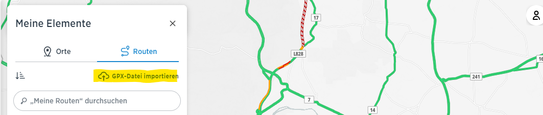

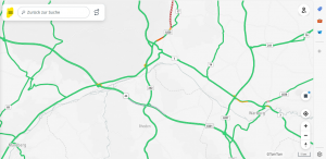

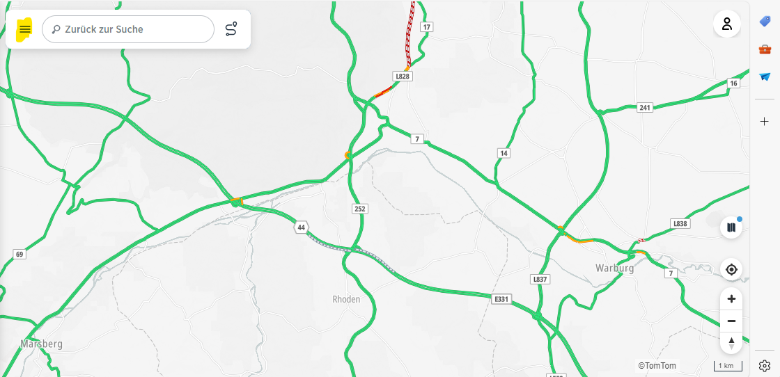

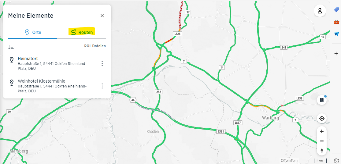

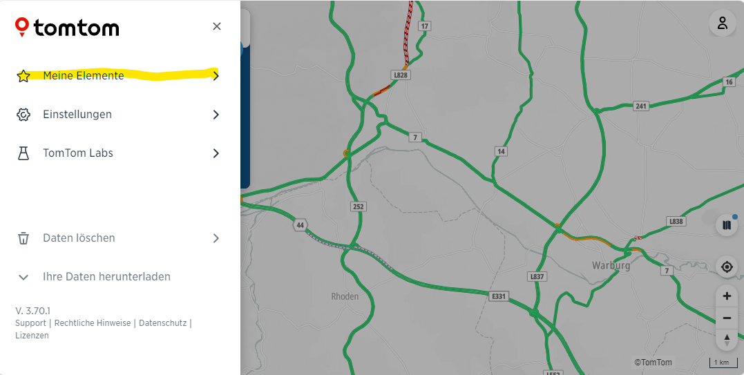

Hallo @burkhardrandel,
das ganze ist bei Tomtom  kein Hexenwerk.🤷‍♂️
Hilfe gibt es hier: https://help.tomtom.com/hc/de-at/articles/360013958599-Elemente-in-Plan-TomTom-com-importieren
und hier als bebilderte Anleitung (s.u.).
Nach meiner Meinung ist TomTom bisher die beste Routennavigation für Touren neben Calimoto.
Das ist aber nur mein persönliche Meinung.
Für die Tourenplanung nutze ich das kostenlose TyreToTravel (bzw. jetzt TyreToNavigate), da man die dort geplanten Routen direkt in seinen TomTom-Account überspielen kann.
TyreToNavigate gibt es hier: https://tyre2navigate.com/?lang=de

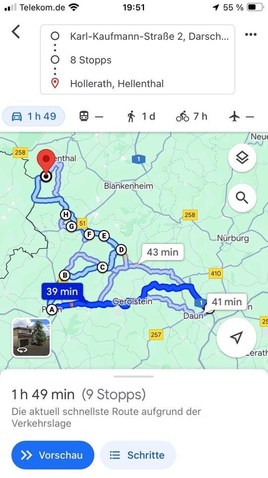

Was spricht gegen die Navigation mit Google Maps?
Die ursorüngliche  Google-Maps-Route wird zusammen mit alternativen Routen wiedergegeben. Beispiele anbei. Die erste Karte zeigt die in Google Maps geplante Route, die zweite die Anzeige in Google Maps im PCM und auf einem iPhone nach dem Import dorthin.
Inzwischen hat die Ausfahrt stattgefunden, und ich kann nur dringend abraten, in Porsche Roads importierte Routen zu nutzen, und zwar nicht weil der Import selbst nicht funktioniert hätte, sondern weil Roads selbst sehr instabil läuft. Es war auch ein Grenzübertritt (Deutschland nach Belgien und zurück) dabei, und da war dann aufgrund der unterschiedlichen und kurzzeitig unterbrochenen Mobilfunknetze endgültig Schluss. App hängt sich auf, lässt sich nicht wieder starten. Ob das anders ist, wenn man nicht importiert und gleich in Roads plant, weiß ich nicht, kann es mir aber aufgrund der aufgetretenen Fehler nicht vorstellen.
