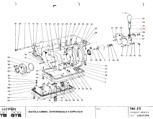

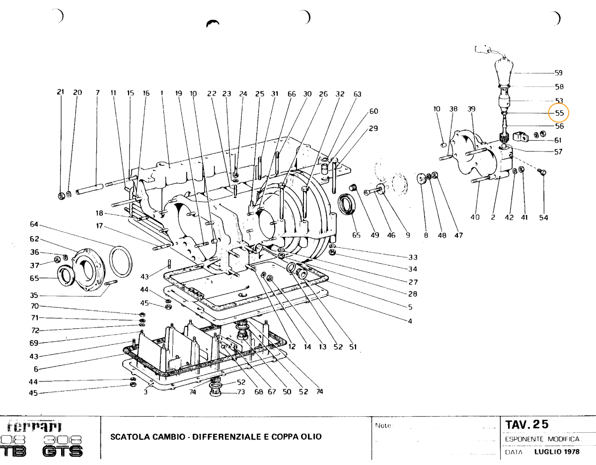

Mein Tacho bekommt kein Signal vom Sensor, also habe ich den Sensor ausgebaut und geöffnet. Er stand von innen bis zur Platine voll mit Öl. Nachdem ich ihn trocken gelegt habe, kommt am Oszi auch schon wieder ein Signal. Aufgrund der Menge denke ich, dass das Öl von unten durch das Getriebe aufsteigt und eindringt. Die Aufnahmewelle im Getriebe sieht allerdings nicht sonderlich feucht aus, vielleicht ist das Getriebe auch schon leer. Von oben sieht der Sensor auch ziemlich verlebt aus, aber ich wüsste nicht, wie diese Mengen an Öl von dort eindringen sollten, kann ja höchstens über Öltropfen kommen. Ich würde den Wellendichtring 104103 mal tauschen, oder was meint Ihr?

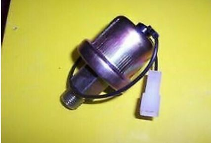

Nimm auch einen  neuen  Dachogeber .Die alten sind meistens oder bald defeckt.
VEGLIA MARELLI DREHZAHLSENSOR 116810259900
Zustand:
Neu
Preis:
EUR 56,00       eBay-Artikelnummer:186381991972
Alles Gute

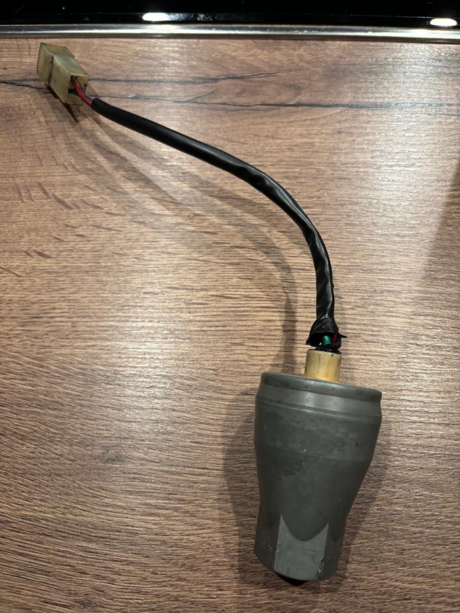

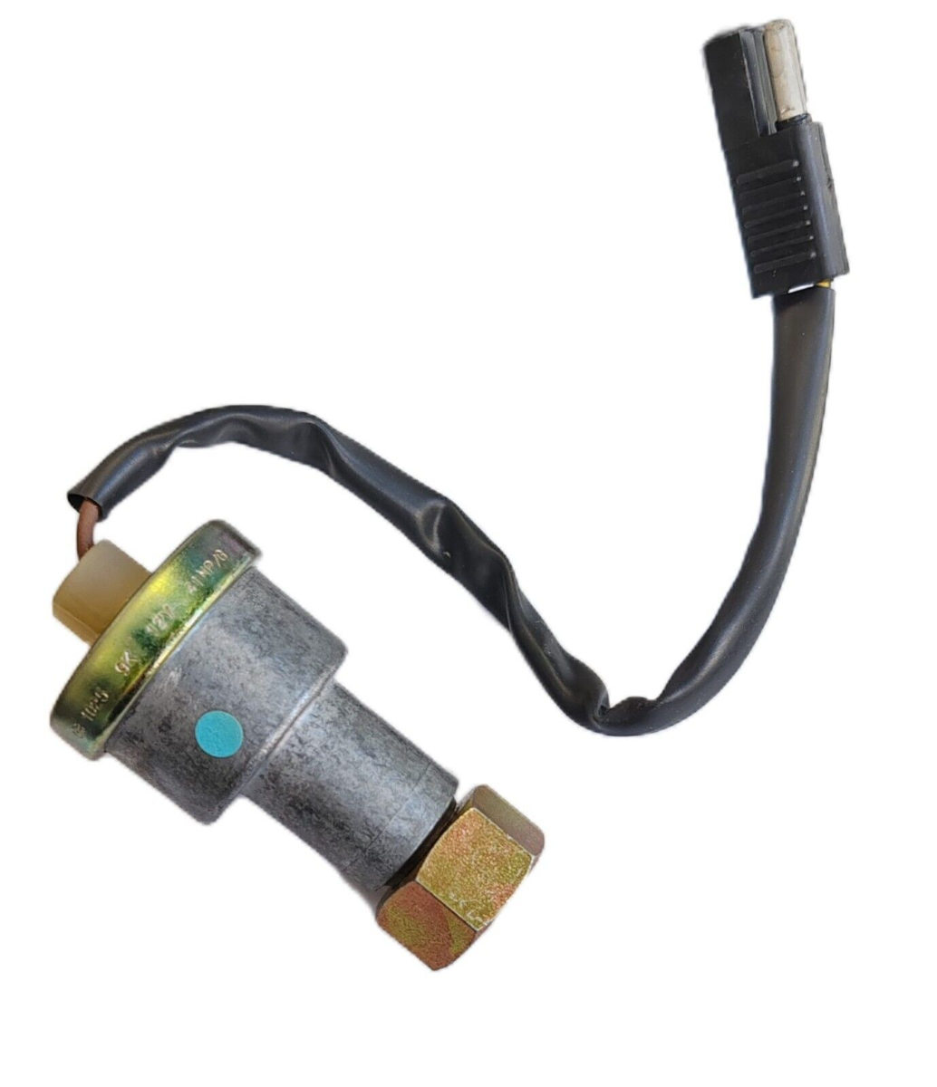

Hallo allerseits,

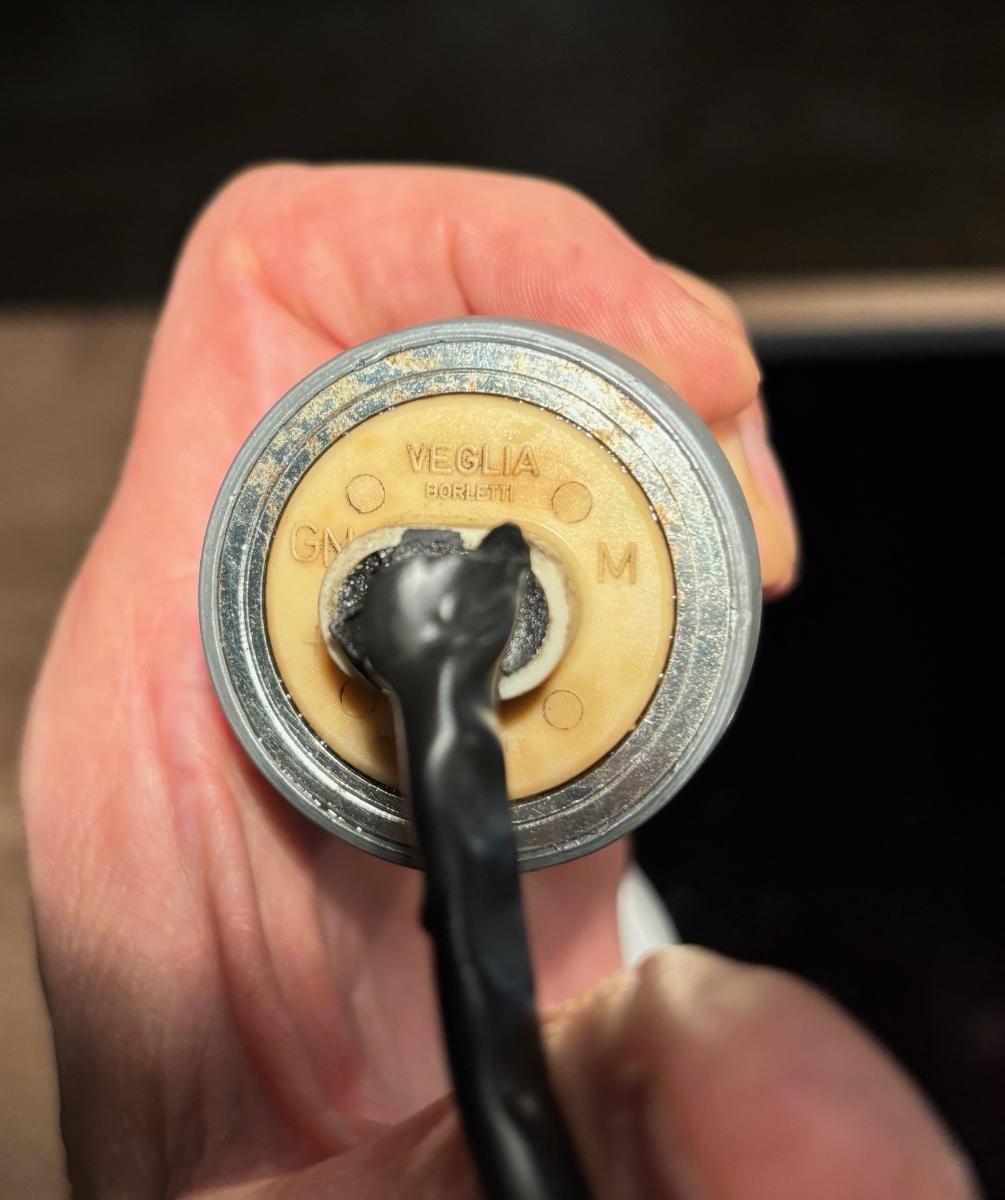

ich habe einen DINO 208 GT4 und habe das gleich Problem wie Eilert.
Ich habe auch schon einen neuen Geber gekauft, aber bis jetzt kam auch beim Neuen kein Signal.
Ein Elektriker hat beide Geber geprüft und gemessen und beide Geber senden ein Ausgangssignal.
http://dinoplex.org/instruments/vegliaspeedosensor/index.html
Der alte Geber funktioniert sporadisch und läuft irgendwann nach ca. 15min, wenn der Motor warm ist.
Eine Frage bitte an @Eilert
Wie bekommt man denn den alten Veglia Sensor auf ?
Viele Grüße aus Hamburg
Christian
vor 3 Stunden schrieb Timmsen:
Kauf dir einfach einen neuen 😉,
Ja…..die sind mittlerweile sehr teuer,
aber alles andere ist murks.
vor 10 Stunden schrieb Timmsen:
@Timmsen Das Kunststoffteil ist doch eingebördelt und anscheinend auch verklebt. Das Teil bekommst Du wahrscheinlich nicht so geöffnet, dass man es danach noch gebrauchen könnte.
Ich habe die Bördelkante auf der Drehbank entfernt und den Deckel später mit Dichtmittel verklebt, wenn ich mich recht erinnere - innen sind auch noch O-Ringe, die abdichten sollen, was bei meinem aber nicht funktioniert hat. Ich gehe davon aus, dass das Öl von oben aus dem leicht undichten Ventildeckel tropfend eingedrungen ist. Bei meinem ging das Problem aber mit einer defekten Tachoplatine weiter.
