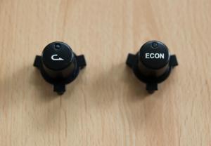

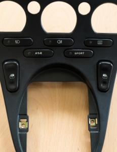

Ich möchte mal etwas positives zur Lösung des unsäglichen Softlackgeschmiers, welches nicht nur die 4200er sondern auch alle möglichen anderen Marken und Modelle betrifft beitragen. Nachdem sich mir nicht erschloss, wie sich sich die doch heftige Preisgestaltung bei Auto Blitz als auch dem US Schalterzauberer ergibt, habe ich für mich (unter freundlicher Mithilfe @michael308) ein Verfahren erarbeitet, die Schalter vollständig mit durchleuchteten Symbolen und LEDs wieder herzustellen.
Ich vermute mal, das es die o.g. genauso machen, ich wüßte zumindest nicht wie sonst. Mal ein Beispiel:

Schaut ganz gut aus! 👍🏼
Na wenn Du's wissen willst, in Kürze:
- Lackier- und und sonstige Vorrichtungen bauen
- Schalter ausbauen, das widerliche Geschmier entfernen und Lichtleiter demontieren
- 3 unterschiedliche Lackschichten, beginnend mit einer Kunstoffgrundierung
- Symbole erstellen und anpassen
- Vorrichtungen ausrichten, Laser ausrichten/kalibrieren
- Symbole Lasern
- Schutzschicht matt aufbringen
- Alles wieder zusammenbauen
Gruß aus Ffm,
Michael
OK, sorry. Dann hatte ich Dich falsch verstanden. Ich las da nur mein persönliches Wunschdenken raus, dass man das ganz einfach hinbekommt.
Nein ganz so trivial ists nicht. :rolleyes: Aber auch kein Rocketscience. Aufwändig zu Anfang, aber jetzt steht ja alles wiederholfähig da. :wink2:
