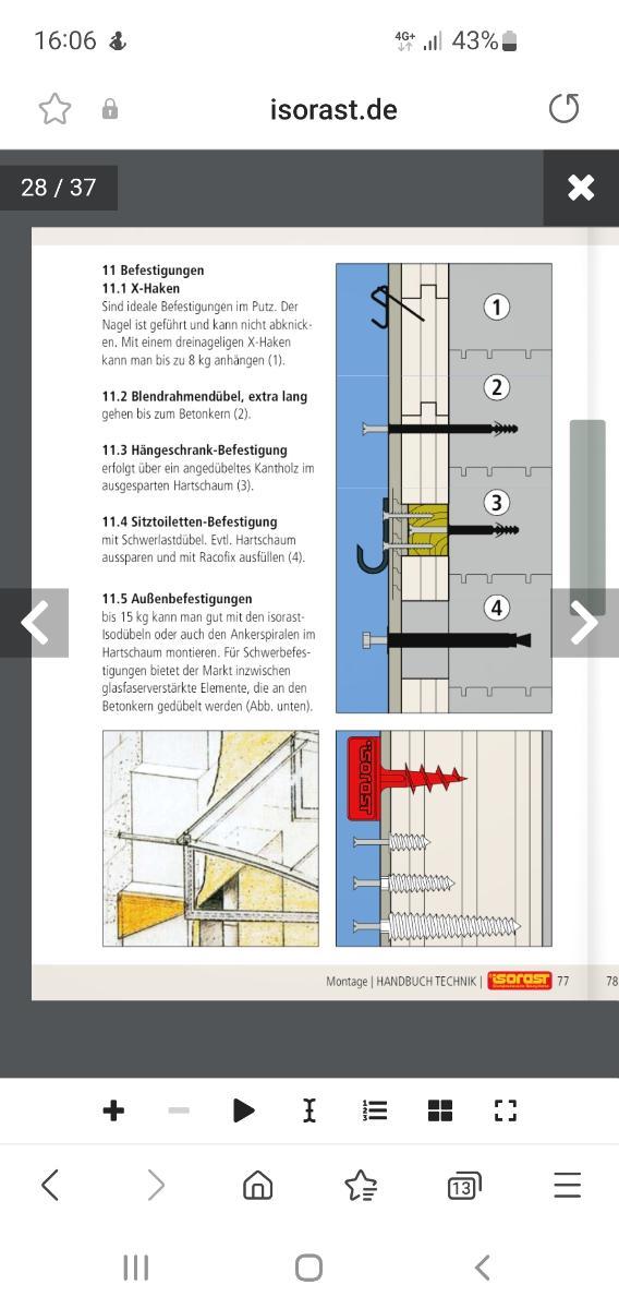

Und das nichts hält, liegt wohl daran, dass auf den Innenputz komplett verzichtet wurde.
Auf der Isorast-Homepage gibt es viel zum Nachlesen. Hier die Seite mit den Befestigungsmöglichkeiten:
Screenshot_20240401_160651_SamsungInternet.thumb.jpg.a2ebad0343464b349d83c7fa9b3ace13.jpg
