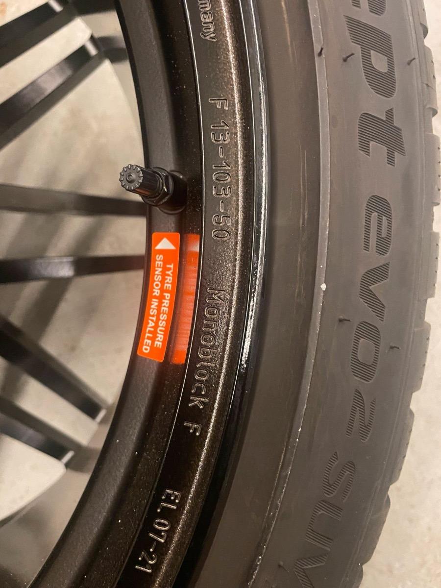

Hallo Zusammen,
Bei der Brabus Monoblock F 23 Zoll Felgen , wird der RDK Sensor zusätzlich zum Ventil angebracht siehe Foto.
Weis einer welchen man da idealerweise nimmt ?
Wie, zusätzlich? Du hast dann zwei Ventile?
Der sitzt doch immer im Ventil 🤔
Die Felge spielt keine Rolle, der Bänz muss das Signal bekommen

Ich meine du nimmst hierfür die klassischen RDK-2016 von Brabus direkt

Hi,
es gibt am Markt auch diverse andere Anbieter von RDK-Sensoren, die zuverlässig arbeiten. Ich nutze auf zwei Radsätzen (=Tuningfelgen/nicht Originalräder vom Hersteller) RDK-Sensoren vom Max Select (www.maxsensor.de) und hatte damit bisher noch nie Probleme. Die gibt es auch mit schwarzen Ventilen passend für schwarze Felgen wie deine. Nutze ich selbst auch so und würden auf deinen Brabus-Felgen bestimmt gut ausschauen. Vielleicht hilft dir das weiter.
Schönes Wochenende,
Sarah
PS:
Da es sich bei deinem Fahrzeug um einen AMG handelt, hier noch eine kurze Ergänzung.
Die oben erwähnten RDKS nutze ich unter anderem auf einem non-AMG-Radsatz auf einem AMG.
Es ist somit die selbe Ausgangslage wie bei dir.
Funktionierte bisher alles wunderbar.
