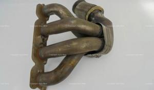

Fächerkrümmer sind doch Serie oder?
Hier der original Krümmer, ich kann aber nicht 100%ig erkennen, ob nach den 4 Rohren eine weitere Differenzierung verbaut ist

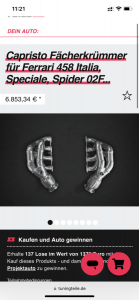

Capristo bietet mehrere Sachen an. Die Frage ist nur, was ist wirklich notwendig. Klar, wenn man die Kats noch entfernt wird es brutal, aber es soll auch noch legal bleiben. Mir wurde immer zu einer kompletten AGA geraten und nicht nur zum ESD. Aus diesem Grund interessiert es mich, ob sich der Umstieg dann überhaupt lohnt oder man es nach dem Motto ganz oder gar nicht macht.
Capristo bietet gern das gesamte Auspuffsystem an, das dann auch aufeinander abgestimmt ist. Die Fächerkrümmer von Capristo sind anders als die Originalen. Damit ergibt sich eine andere Leistungsentfaltung als beim Originalauspuff. Die Diagramme dazu sind z.T. auf der Capristo Homepage zu finden. Der Sound ist  auch anders. @dragstar1106 ist davon offensichtlich begeistert.

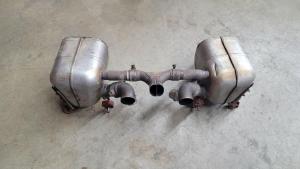

Original:

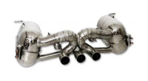

Capristo:

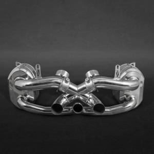

Kline:
Novitec:
