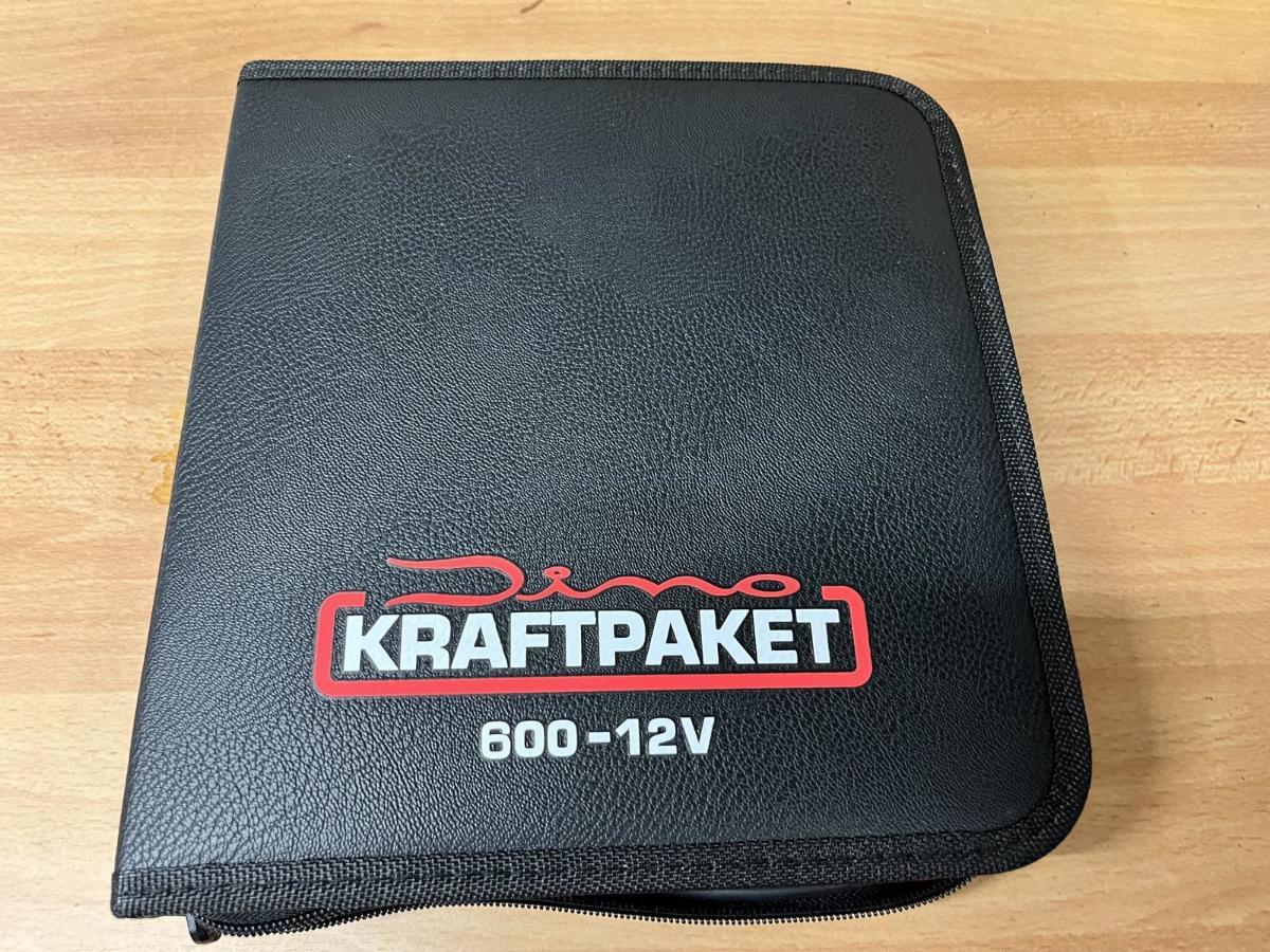

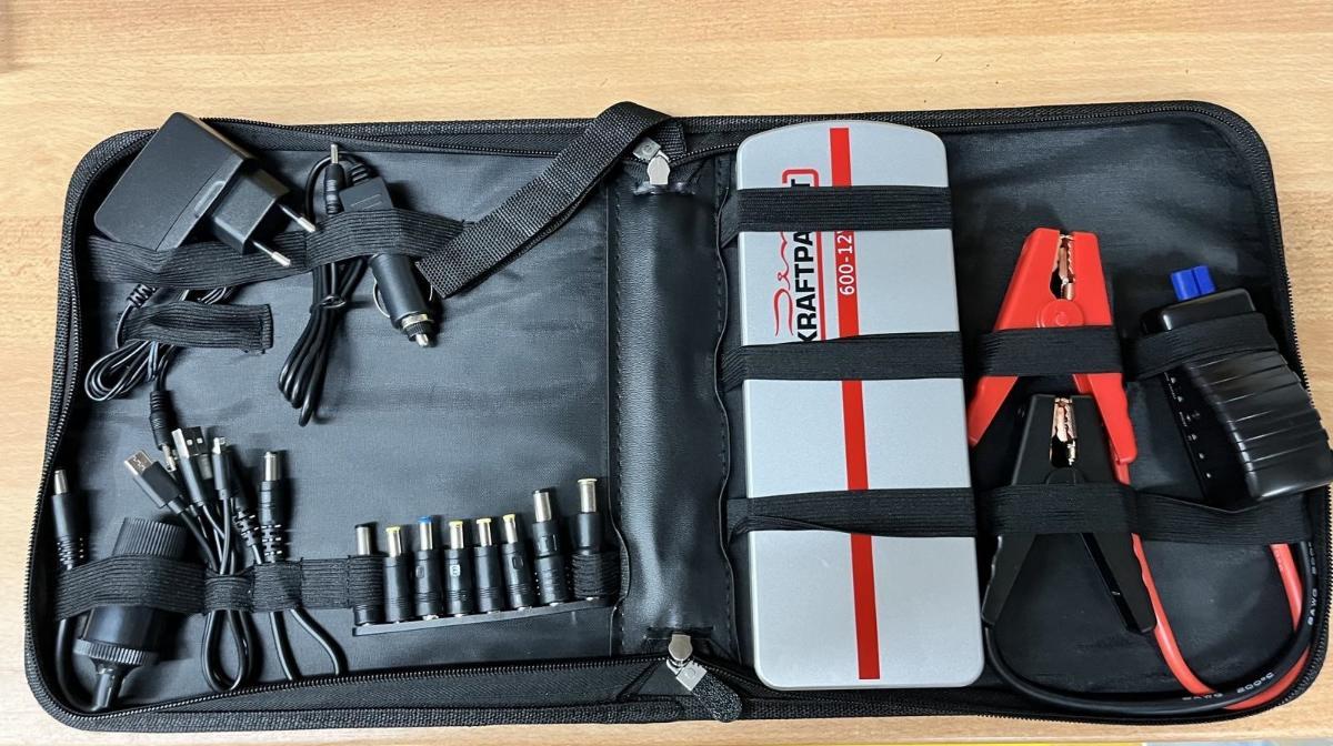

Am 5.8.2023 um 18:23 schrieb michael308:
Sehr gerne 😉
Frisch eingetroffen! :-))!
IMG_1915.thumb.JPG.f752c2aa7d205f2b94bb1d4ad5d13647.JPGIMG_1917.thumb.JPG.b6ce24a72cb92688b3393ad7f1f06bf2.JPGIMG_1918.thumb.JPG.9a7e1a47e781f003205c15120339f2d5.JPG
Wie lange muss das laden?
Laut Betriebsanleitung dauert es 8 Stunden, ein leeres Gerät vollständig zu laden.
