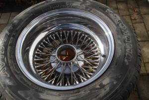

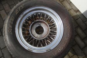

Einer meiner Wagen hat Reifen aus USA bzw. GB gekennzeichnet mit: DOT CCCN 8 PH 4803 bzw. ein anderer: DOT DVTL VZA 4971.
Bitte, könnt ihr mit sagen, wie alt die sind?
Lg Jörg

vor 3 Stunden schrieb lambada41:
Schau dir mal die Innenseite an - außen ist es der Yokohama-eigene Code, innen ist es dann das bekannte Muster mit Jahr/Kalenderwoche.
danke Andreas, aber die Frage war: wie alt sind die Reifen (s. Innenseite)

Yokohama schlüsselt das um - du kannst den Code Aussenseite bei denen anfragen über die Webseite.
Flanke Innenseite sollte eine DOT0836 oder ähnliches sichtbar sein, daraus ergibt sich die Fertigungswoche/Jahr.
vor 19 Stunden schrieb lambada41:
DOT CCCN 8 PH 4803
KW48/2003 - Herstellungscode lässt auf Fertigung in den USA direkt bei Yokohama (Virgina) schliessen.

ja, DOT DVTL VZA 4971 ist richtig und offensichtlich heißt das 49. Woche von 1971.
Der Reifen ist knochenhart und kommt natürlich runter. das Auto ist ein Datsun 240 Z aus den 1970ern
