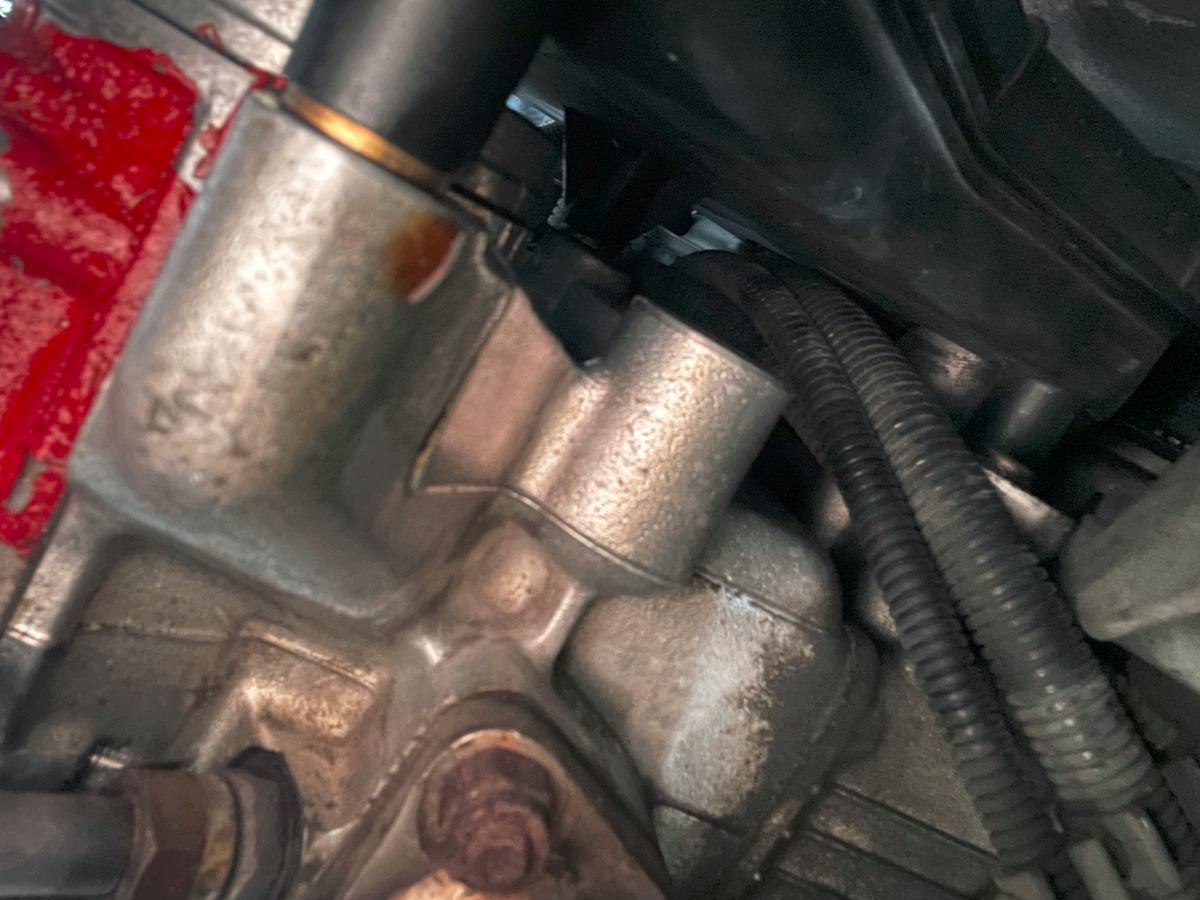

Habe am linken Ventildeckel in Fahrtrichtung ganz vorne eine Öl Undichtigkeit entdeckt.
Habe es schon 2 mal sauber gemacht, der Tropfen kommt immer wieder...
Wahrscheinlich der bekannte O-Ring der Nockenwelle.

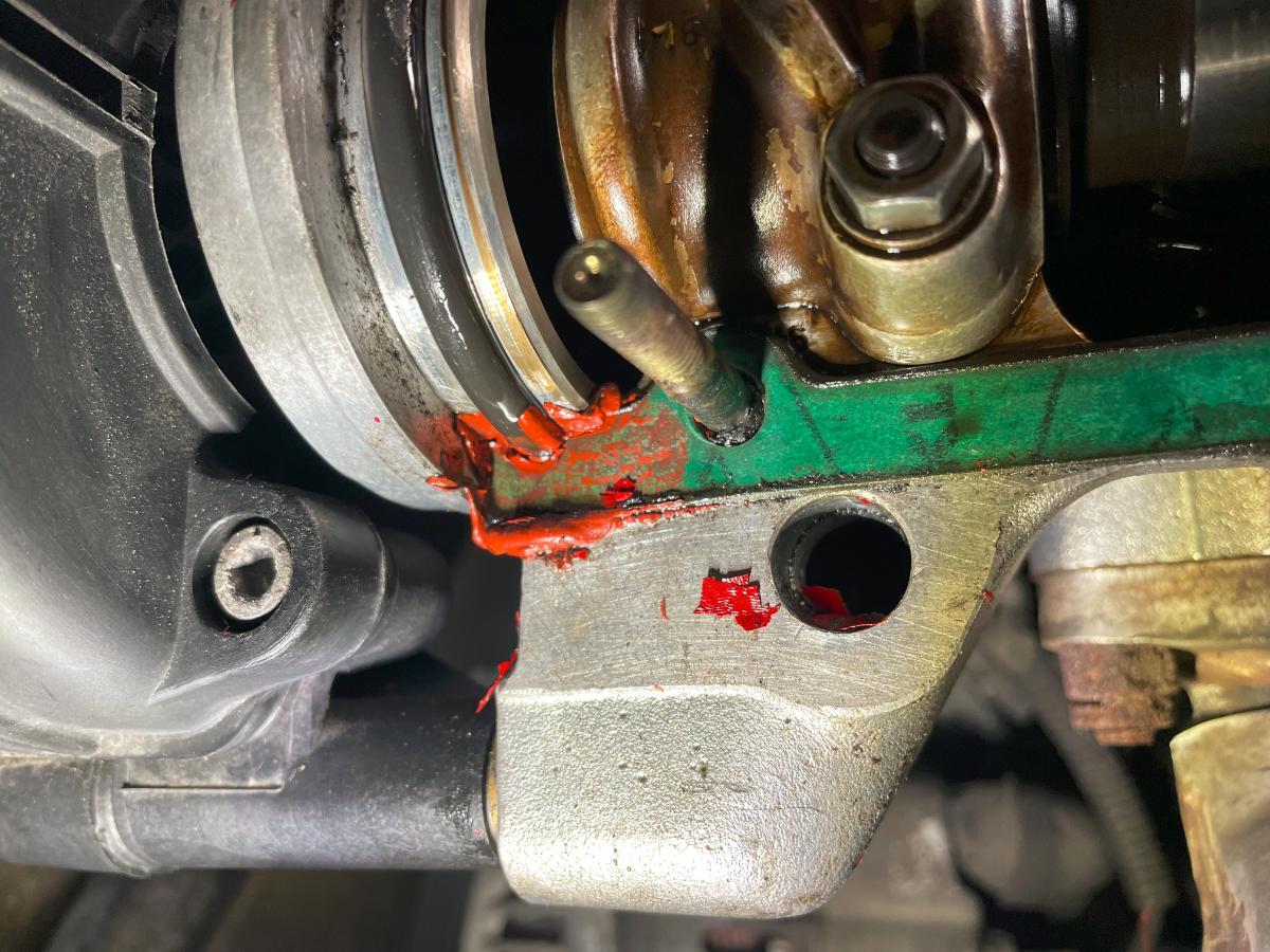

Weihnachtszeit ist Bastelzeit....
Ich habe mit dem Zerlegen begonnen und siehe da, die Ursache für den kleinen Ölverlust
ist das berüchtigte Eck am O-Ring.
Wer da zuletzt (vor über 13 Jahren) dran war, weiss ich nicht.
Gruß, Robert.

Das ist doch kein ölverlust😉…….
Evtl. ein klitzekleines bisschen zuviel Mumpe…. aber alles im grünen Bereich.
...wenn´s 13 Jahre lang dicht geblieben ist, dann ist es doch auch ok. Die Simmeringe sind dann vermutlich genauso alt?

Aber mal im Ernst……..wenn 13 Jahre niemand dran war, wieso machst du den Ventildeckel ab ?😉
Der Motor muss raus und der Zahnriemen etc. gehört gewechselt…….inkl. VDD😉
Der Motor war letzten Winter draussen für Zahnriemenwechsel....
Da war am Ventildeckel noch alles dicht und meine Devise war:
"Never change a running system"
