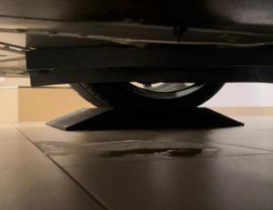

mein neuer F8 Spider verliert ca. 10 cm hinter der Vorderachse mittig eine Flüssigkeit.
Leider kann ich nicht sagen, ob dieses kontrolliert oder nicht gewollt passiert.
Es könnte sein, dass über der Flüssigkeitslaache ein Ausgang (Gummischlauch mit Öffnung) sein könnte. Jedoch ist das nicht eindeutig zu erkennen!!!
Viele Grüße
ist die Flüssigkeit wässerig oder ölig ?
Wenn wässerig, tippe ich auf Kondenswasser der Klimaanlage.
Wenn du einen Selfie-Stick da hast, dann versuche mal so unter das Auto zu kommen und zu sehen, ob da ein Ablaufschlauch ist. Wenn ja bleibe ich bei der Klimaanlage.
Christoph
Als sie meinen letztens auf die Hebebühne fuhren und ihn hochhoben, kam an der von dir beschriebenen Stelle ein Schwall Flüssigkeit raus. War Kondenswasser.
Versuche mal die Klima 10 Minuten vor Ankunft auszuschalten und so trocken zu fahren. Dann sollte das Kondenswasser nicht mehr vorhanden sein…

Das würde Sinn machen.
Ich werde versuchen, dass beim nächsten Mal auszuprobieren.
Bei dem schönen Wetter ggf. heute noch!
Befinden sich nicht noch Flüssigkeitsrückstände auf dem Boden? Kristalle? Das wäre dann kein Kondensat. Der See war mal größer und es ist schon einiges verdunstet.
Nein durch die Auffahrhilfen die immer an der gleichen Stelle liegen, war das bei der letzten Ausfahrt schon einmal, dass ich dort Flüssigkeit verloren hatte. Die ist dann natürlich aufgetrocknet. Am gestrigen Tag, war ich dann wieder in NRW unterwegs. Aus diesem Grund läuft natürlich immer wieder an der gleichen Stelle Flüssigkeit aus.
Ich denke eure Ausführung passen völlig mit dem Geschehnissen überein.
Ich denke, da kann ich getrost einen Haken dran machen und muss nicht die Ferrari Werkstatt bemühen, dass Problem zu lösen.
Vielen Dank an all jene, die bei der Lösung meines Problem mitgewirkt haben!
Echt top👍👍👍
Hast du es denn heute ausprobieren können?
Am 25.6.2023 um 21:51 schrieb BWQ:
können
Yes, es war genau so wie beschrieben.
Keine Flüssigkeitsansammlung an dieser Stelle mehr!!!
Test gelungen!!!
