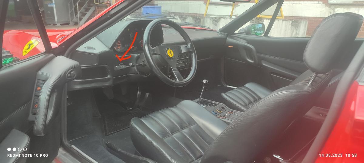

Beim 308er geht das serienmäßig. Vielleicht einfach die Beschallung da mal anschauen. Kann aber sein, dass der 328 einen anderen Lenkstockhebel hat und es nicht so einfach umsetzbar ist....
Moin
Was meinst Du mit "Beschallung"??
Beim 328 den Hebel nach vorne drehen= Scheinwerfer an, dann nach unten, Scheinwerfer klappen zu, nur Standlicht an...
Mfg Ulf
Er meinte wohl Beschaltung, von wegen KI 😊
vor 15 Stunden schrieb Ulf.M:
Beim (zumindest bei meinem) 308 dreht man den Hebel in oberer Stellung nach vorn zum Aufklappen + Standlicht, erste Raste dann nach unten schaltet Abblend- Licht an, zweite Raste nach unten schaltet Fernlicht an.
