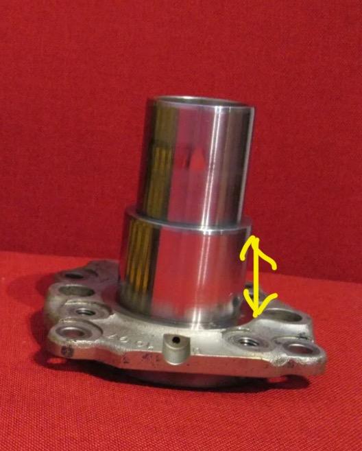

Es ist zwar richtig das man die unterschiedlichen Flansche am Abstand der Bohrung leicht erkennen kann…….aber die
Bohrung für die Feder und der Abstand zueinander haben nix damit zu tun das du das neue Lager auf dem alten Flansch nicht verwenden kannst.
Das Problem liegt im Hub😉,
die Kupplung schließt nicht richtig.
Woher ich das so genau weiß……weil ich derjenige war der Superformance bzw. Hill Engineering 2008 auf diesen Fehler aufmerksam gemacht hat und seitdem der Flansch geändert wurde.

...was wurde denn bei den Flanschen 2008 geändert? Wenn die Kupplung abhängig vom Flansch nicht schließt, dann müsste es ja auch verschiedene Höhen bei den Ausrücklagern geben, ist das so?
Gruß, Georg
Falsch, die Höhe der Ausrücklager ist identisch, der Hub wurde am Flansch geändert.
Gibts diese Unterschiede bei den original Flanschen denn auch, oder nur bei Hill?
vor 27 Minuten schrieb GeorgW:
Das ist der Unterschied zwischen 348 und 355 Flansch / Lager.
Wurde von Hill 1:1 übernommen und verbessert (anstatt Guss wird das Gehäuse des Ausrücklagers aus dem vollen gefräst).
