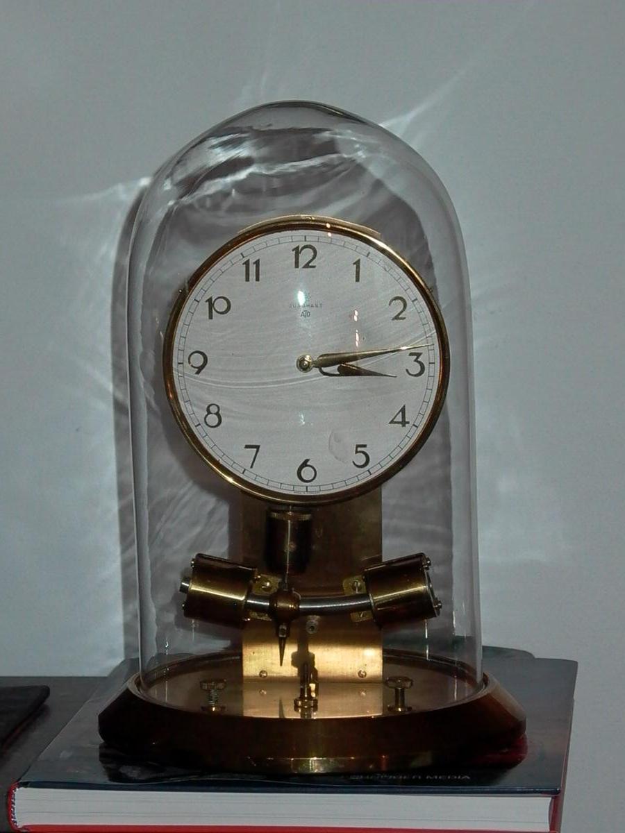

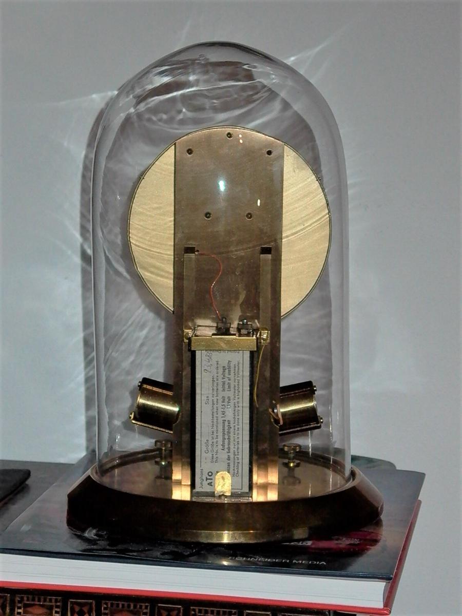

Wobei, bei einer Junghans Ato Magnetpendeluhr habe ich das so mit der originalen Zink/Kohle Batterie gemacht, weil die unter der Käseglocke sichtbar ist. Einschließlich original Junghans Aufkleber.
