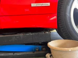

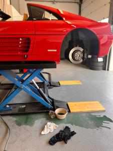

Man denkt sich jede x-beliebige Werkstatt würde es hinkriegen Pneu zu wechseln bei meinem 348er…. Dem ist leider nicht so. Am Wochenende hat besagt Werkstatt es hingekriegt, den Wagen an den falschen stellen aufzubocken - Nämlich direkt unter den Kühlern vor den hinteren Radkästen..
Nachdem das ganze Kühlwasser ausgelaufen ist sind die „Profis“ nun auf Ersatzteilsuche…

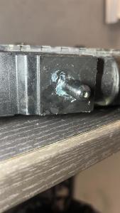

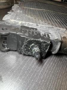

nun hat mich der Mech angerufen und festgestellt, dass der Kühler bereits schon einmal repariert wurde… worauf er natürlich unwillig ist ein Neuteil zu besorgen..
Bezahl halt grosszügig die Differenz zum Superperformance, denn Aus- und Einbau sind sowieso erforderlich.
Leben und leben lassen sag ich immer.
So würde ich das auch handhaben. Neuer Kühler von superformance (Achtung Transport und Zoll kommen noch drauf), 50% selber zahlen. Den Rest die Werkstatt!

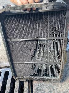

Die Kühler kannst du nicht instandsetzen…….Plastik-Alu Verbund.
Ich hatte hier einen mit bisschen Karies 😉
