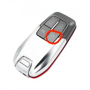

kurze Frage, kann mir jemand sagen, was die Taste mit dem Lichtsymbol auf dem 488 Schlüssel bewirkt? Bei mir tut sich nämlich beim Drücken absolut gar nichts.
Und ist es möglich, dass beim Aufschließen die Scheinwerfer angehen, also wie ein welcome light bei z. B. Audi, Bmw oder Mercdes ?

Die sagt Welcome Light 🙂 Und genau das macht die Taste bei mir auch.
Solange das Auto auf den Knopfdruck nicht sagt "Ich nehme Dich ernst" (wie diese unsäglichen Autoresponder) ... :D
Bei mir bewirkt die Taste nur, dass das Innenlicht angeht. Die Scheinwerfer bleiben dunkel. @coolbeans Hast du zusätzlich etwas programmiert ? Wenn ja, wo ?
