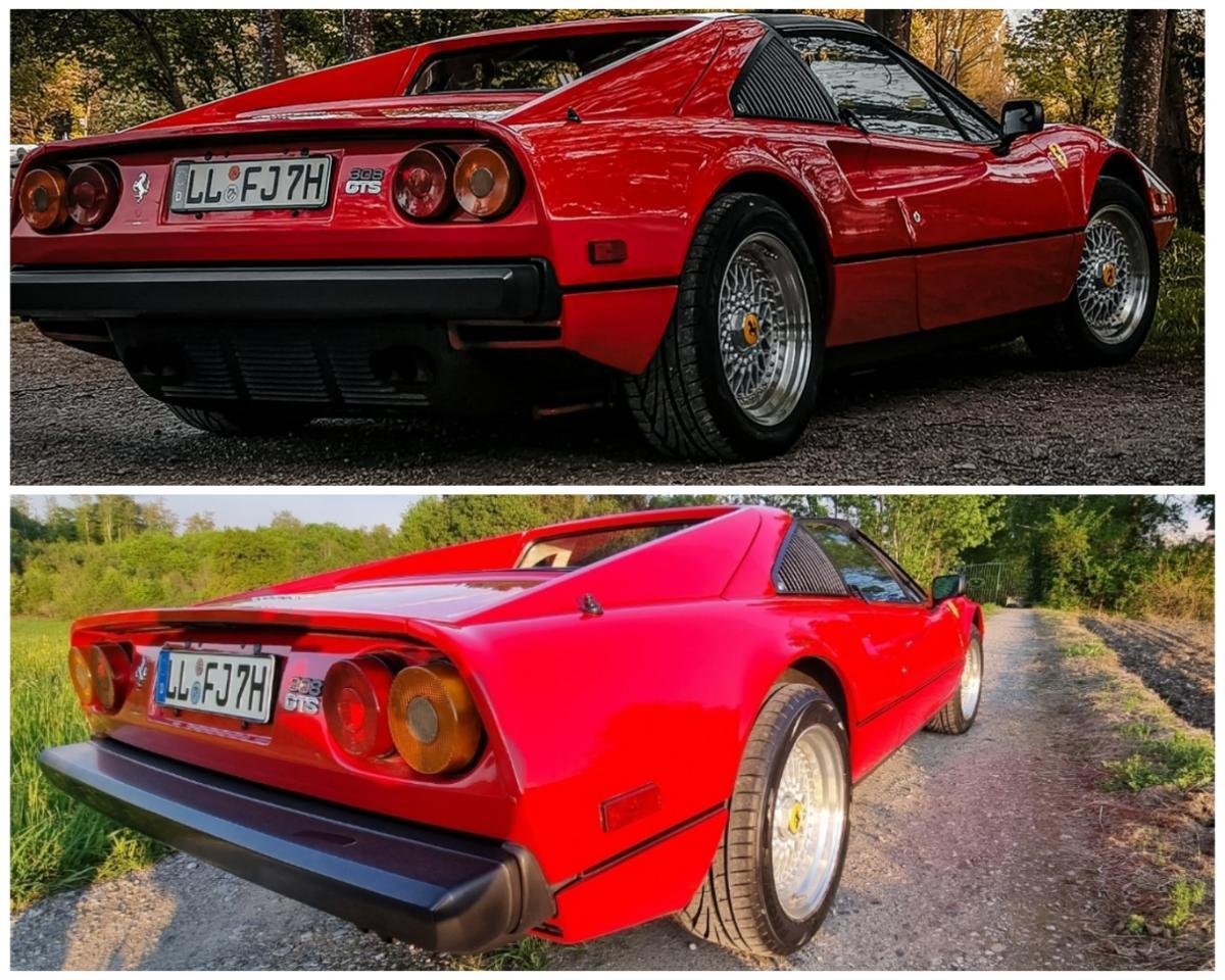

Ich war im Winter bei der Fahrwerksrevision vor der selben Entscheidung,  alte Konis aufarbeiten oder Eibach Bilstein von OKP. Ich hatte das Fahrwerk schon bei mir im Haus ( sieht super aus) aber es gibt keine Papiere dazu. Für eine Einzeleintragung würden dir die Kollegen von Einbach und Bilstein Unterlagen zukommen lassen, aber dann ist das H Kennzeichen weg. Ich habe meine originalen Koni mit neuen Innenleben und speziellen Öl upgraten lassen und ein paar kürzere (halb legale) Federn von Superperformance verbaut. Bringt überall 1.5cm, hinten ok vorne könnte die Bella noch etwas weniger Federweg vertragen 😉. Du könntest auch die originalen Federn stauchen lassen, dann kannst du die Länge selbst wählen.

Auf Anraten von nem 308 Fahrer hab ich das Fahrwerk erst letztes Jahr von US auf Euro getauscht, da die Federn kürzer sein sollten. War aber ein Schuss in den Ofen. Steht jetzt vorne eher höher.
Legal wäre mir lieber bräuchte vorne aber schon 3cm.
Haste ein Bild von deinem?

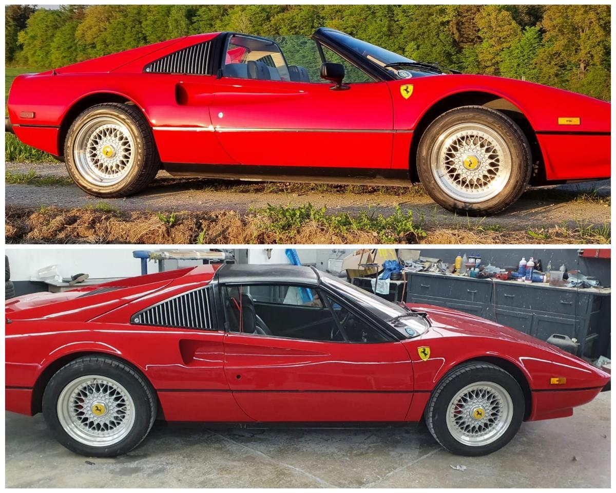

Anbei 2 Collagen vor dem Umbau und danach (erste Bild oben vor Umbau, 2. Bild unten vor Umbau) . Ist natürlich etwas schwierig zu sehen, da die Bilder nicht immer aus dem selben Winkel sind. Wie schon geschrieben,  vorne würde ich es auch noch etwas tiefer bevorzugen,  ist aber vorne auch komplett leer( kein Reserverad etc).
VG Jörn
Hi Jörn,
danke für die Bilder!
Sieht deutlich besser aus! Vorne.. Ok..
Im jedem Fall viel stimmiger!
Sehr coole Felgen! Suche schon ewig danach!
