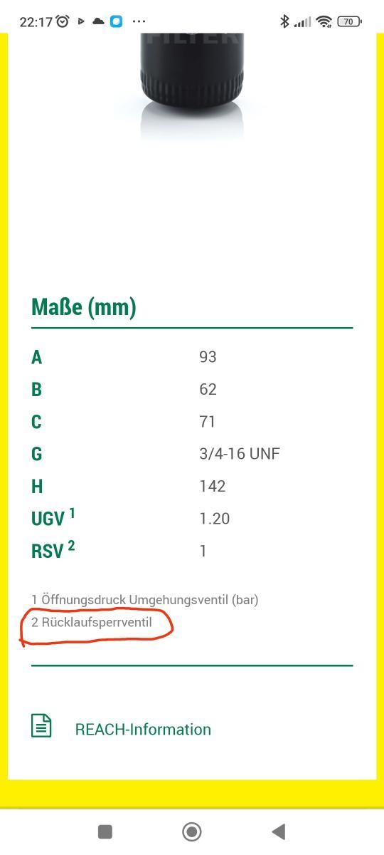

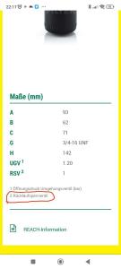

Eben nicht!!!!!
Die Problematik ist mir wohl bekannt, habe den Einzigen Filter aus dem Aftermarket genommen, der MIT Rücklaufsperrventil ist, bin ja nicht doof....
Bei 8 Euro für den UFI muss keiner eine Alternative kaufen.

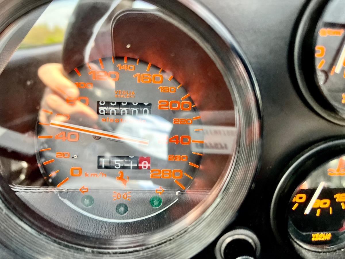

Moin, will mich nicht einmischen in die Öl diskussion, aber mein 328GTS hat anscheinend Öl gebraucht.
Danke an die helfenden Kollegen hier.
Ich bin seit dem letzten (grossen) Service inkl., Zahnriemenwechsel in 04.22
5000km gefahren, demnach könnten je nach Verbrauch bis zu 5l weg gewesen sein, 3l sind nachgefüllt worden.
Die Anzeige ist aktuell im günen Bereich zwischen min und max..
und Ich habe gestern am 1.Mai die 90.000km geknackt 🤣
Die Oldtimer Ausfahrt war super klasse und hat Spass gemacht, immerhin sind wir 12. in unserer Klasse geworden (von 30), gut gab keinen Pokal..lol
