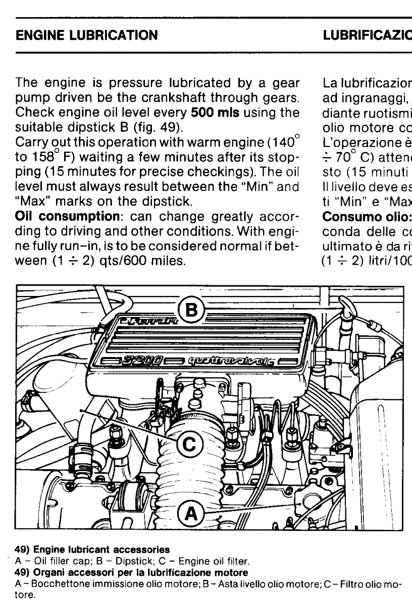

Danke Dir, aber Wieso
ist der Stutzen/Schraubverschluss auf den Bildern der Falsche... ??
laut anleitung ist doch A Oil Filler cap oder ?
Und der Stab oben rechts ist der Messstab, oder habe ich einen denkfehler ?

Aber, @marc-29: Du hast Recht. Gemessen wird an dem von dir gezeigten Stab, der mit dem Knebel drauf und eingefüllt wird auch in den Deckel, den du gezeigt hast,
