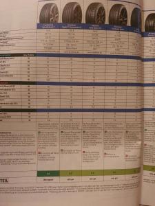

Hier der Test aus der Sport-Auto 04/2023:

bei Nichtverfügbarkeit & wegen Preis auch den Eagle F1 nicht unbedingt vergessen. der war über dem PS4S beim letzten Vergleich April 2023 / Sport Auto.
