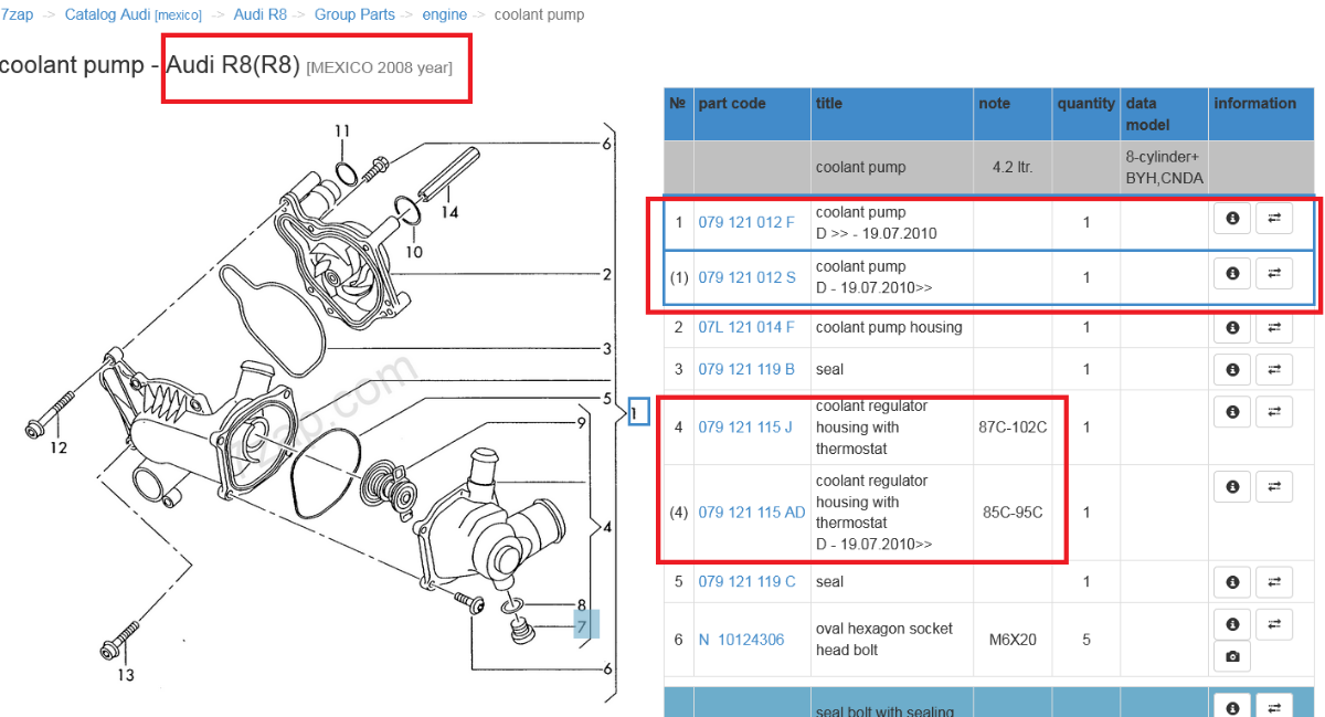

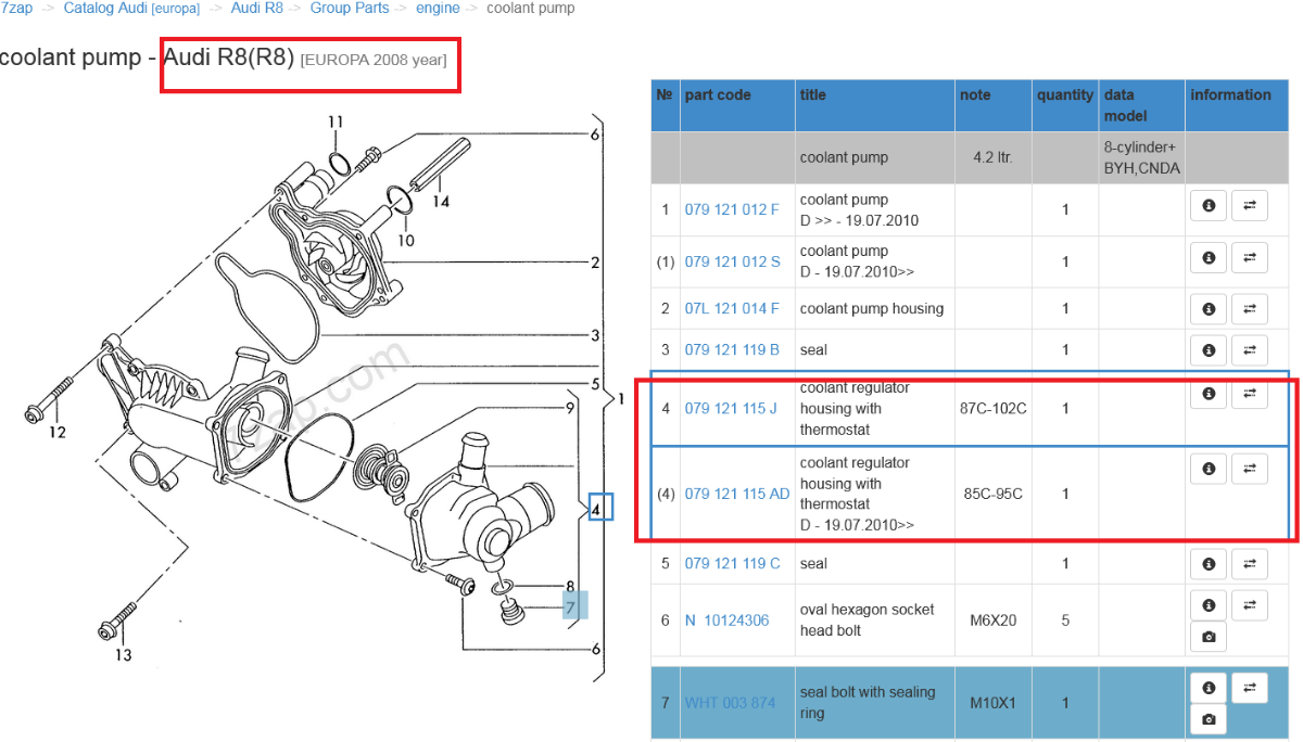

Na das wäre ja eigentlich die Lösung für @Jonny91 . Wenn er den Orginal Thermostat 079 121 115 J von 87-102 Grad drin hat dann kann er doch das Thermostat 079 121 115 AD von 85-95 Grad einbauen.Und so wie ich es sehe sind die Teilenummern,egal ob Europa,South Africa oder Mexico,alle gleich.Also sollte es passen.Und wenn es bei @CountachQV mit der besseren Kühlung funktioniert dann sollte es bei Jonny91 auch funktionieren.Also @Jonny91 mach nicht den Fehler und Bau wieder den 115 J ein,bzw die Pumpe 079 121 012 F.Alternativ die komplette Pume 079 121 012 S die dann das Thermostat 85-95 Grad verbaut hat.Kannst du dies so bestätigen @TomSchmalz?

Die aktuelle Pumpe für den V8 ist die 079.121.013.M für 720,- und beinhaltet den aktuellen Kühlmittelregler
der auch im 4S V10 verbaut ist.
Tom

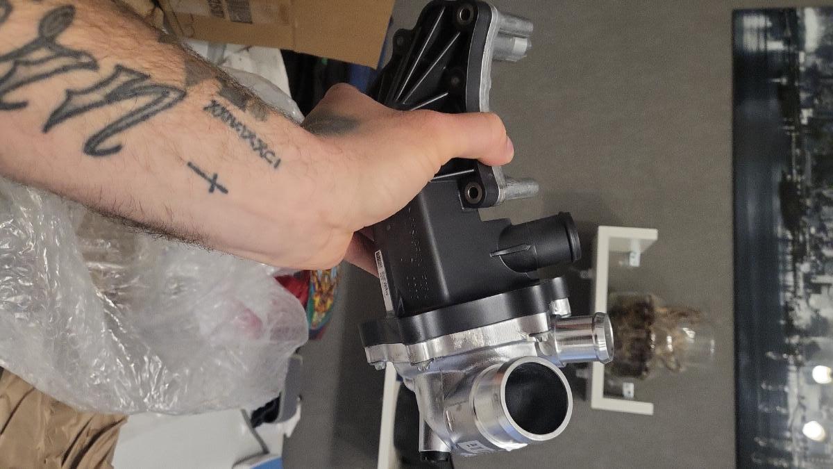

Hallo allerseits morgen werden ich dir reparatur durch führen ich berichte dann
Das mit dem anderen thermostat wird zu spät sein ich denke da anderst die audi ingenieure wusste genau welches thermostat in welchem Land benutz werden sollte ich habe das bestellt was audi mir empfohlen hat habe jetzt für die wapu komplett und thermosatgehäuse inklusiv Allee dichtungen und den 6kant Bolzen und Schrauben 740 bezahlt kann man nicht meckern

Auto ist repariert funktioniert alles wieder Probefahrt 30 min ca gut überstanden
Ich hab letzte mal schon hier rein geschrieben aber irgendwie wurde es nicht erfasst mein Auto ist repariert alles hat geklappt
