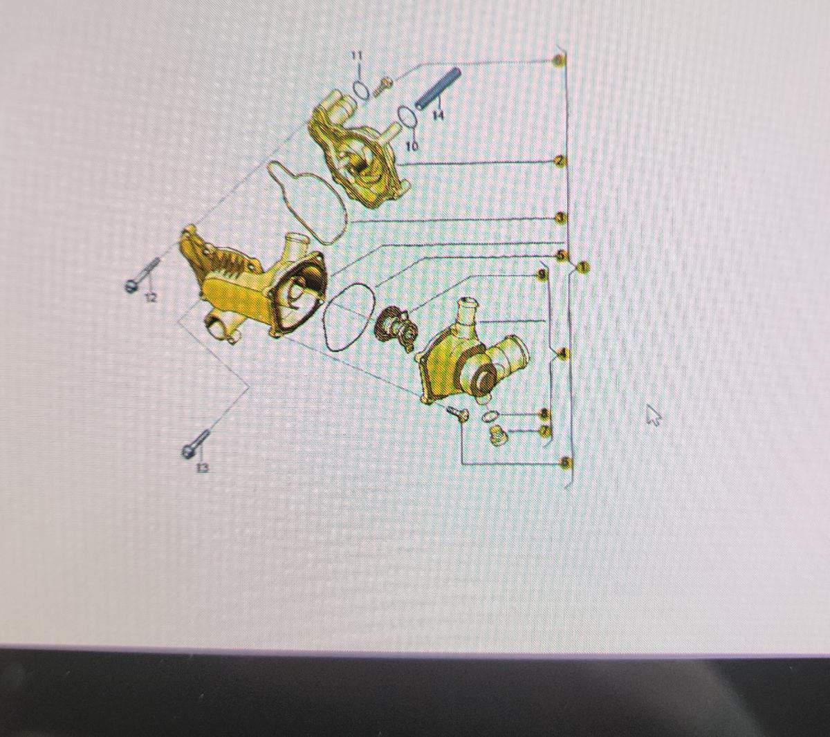

Ich denke schon das die Werte stimmen.Wie er schreibt war im letzten Sommer alles Ok.Wie man hier sieht sitzt das Flügelrad der WAPU auf einer Welle ( Nummer 14 ) die mit dem Motor verbunden ist.Der VAG Konzern hatte ja viele Probleme mit dem Öldruck weil die 6-Kantwelle der Ölpumpe die ja auch mit dem Motor verbunden war verschliss.Wer weiß ob so ein ähnliches Problem nicht auch bei der WAPU vorhanden ist.
https://audi.7zap.com/en/rdw/audi+r8/r8/2008-618/1/121-121005/

Albert ich gebe dir recht mein problem liegt nicht am ölkreislauf ich habe mich sehr darauf die ganze zeit fokussiert weil nur die öl temp stieg und nicht das wasser jetzt ist beim stand auch das erste mal das wasser bis drei viertel hoch gegangen ich werde wasserpumpe und thermostat erneuern ,  ich denke mein thermostat regelt nicht mehr richtig
Nochmal an Albert du hast genau ins Schwarze getroffen mit den Bilder der wapo und dem antriebsbolzen der ölpumpe genau das habe ich alles vor jetzt zu tauschen

Nummer vier ist das komplette Thermostat Gehäuse und kostet bei audi auch um die 500
Ich bekomme jetzt alles zusammen samt Pumpe Thermostat dichtungen und Antriebsbolzen über einen Freund für 750
Sorry die 10, 11, 14 ist nicht inklusive

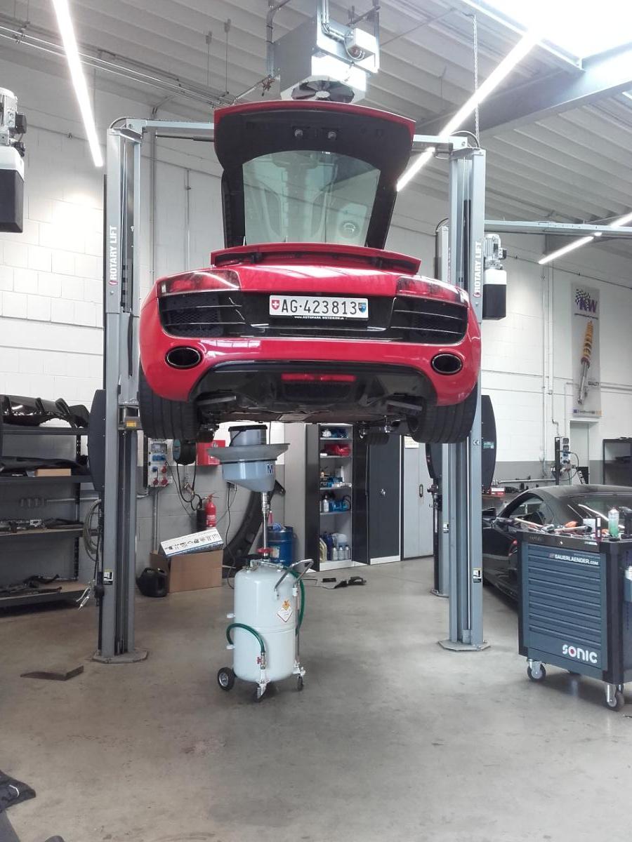

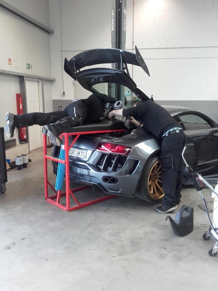

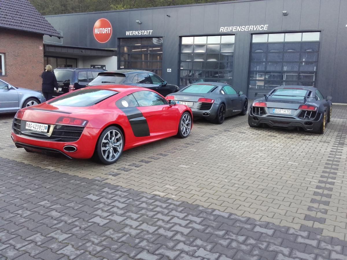

Stell dir dies bitte nicht zu einfach vor, KH Tuning sind Spezialisten, da stehen jeden Tag 5-8 R8's rum - sie haben bei meinem V10 den kühleren Thermostat verbauen sollen (nebst dem 60t km Service, Getriebe-SW etc).
Obwohl mein Auto kaum irgendwo Korrosion hat, ist dabei ne Schraube abgerissen und sie hatten einiges an Mehraufwand, am Ende ist nun ne andere Wapu drin die sie auf Lager hatten. Darum weiss ich auch den Preis der Wapu - sie mussten dann eben auch alles zerlegen, ausbohren, umbauen und die Dichtungen hat man ja auch nicht gleich auf Lager - Hat auf jeden Fall einiges länger gedauert als gedacht so dass unser Ausflug ins Sauerland 1-2 Tage länger dauerte.
Auch das Kühlwasser nachher wieder sauber durch den Motor und alle 27 Kühler + Leitungen zu bekommen ist mit eine Miet-Hebebühne und damit Zeitdruck nicht ohne. KH Tuning macht das mit Unterdruck, das wirst du nicht zur Verfügung haben.

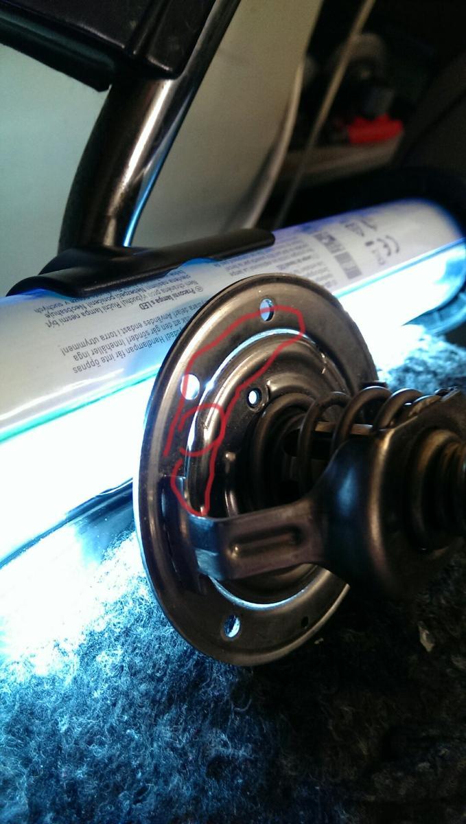

Ein neuer Thermostat kostet nur 177,- Euro und somit werde ich mir einen bestellen und etwas manipulieren.
Ein Testobjekt zum manipulieren liegt seit Jahren in der Garage.
An vier Stellen des wird rundum der Tellerrand verformt, sodass ein Spalt im geschlossenen Zustand bleibt
und somit kaltes Kühlwasser in den kleinen Kühlkreislauf gelangt.
Mal sehen ob das funktioniert.

Das könnte klappen. ;) Aber wirkt das nicht eher dem Zweck entgegen, den Motor nach einem Kaltstart möglichst schnell warm zu bekommen? Ich könnte es aber auch falsch verstanden haben. 😊
Hi
Ja der Motor wird langsamer warm und deshalb darf man es mit der Spaltbreite nicht übertreiben.
Das Problem beim Thermostat ist, Audi hat beim Hersteller die Finger auf das Teil und das Teil
bekommst nicht im Zubehörmarkt.
Gäbe es das Teil im Zubehörmarkt, so könnte man versuchen das Dähnelement in diesem mit
einem anderen Temperaturfenster ( zb. 81-91° ) zu bekommen.
Tom

Verbiegen ist eine ganz schlechte Idee,
das ist schlichtweg MURKS und wird nie funktionieren. Danach wird das Thermostat hängen weil es sich verkantet.
Wenn ihr schon fuschen wollt könnt ihr ein paar Löscher in das Thermostat bohren.........aber auch dort müsst ihr aufpassen und vernünftige, scharfe Bohrer nehmen......und keinen Baumarktschrott.
Warum nehmt ihr nicht ein anderes Frostschutzmittel bzw. anderes Motorenöl ? Irgendwie werde ich das Gefühl nicht los das der VAG Konzern einfach zu groß ist und nur Teiletauscher am Werk sind......Motor funktioniert nicht richtig, na klar.....wir machen einen neuen rein.
Hi @michael308
Natürlich ist das MURKS und Nie sollte man nie sagen 😉 besser wäre ein anderes Dehnstoffelement, gibt es aber nicht.
Hängen bleiben kann es nicht, da ein Teller.
Wenn ich da Löcher in den Teller bohre bin ich mit dem kalten Kühlwasserstrom zu nah am Dehnstoffelement und es kann
passieren das dass Thermostat später auf geht, weil es mit kälteren Medium umspült wird.
