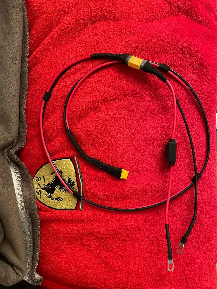

Das CTEK CS free ist hervorragend,
muss aber zwingend direkt an die Batterie angeschlossen werden. Ich habe extra dafür ein anderes Kabel mit viel größerem Querschnitt genommen……

kauf dir Bitte ein CS free und schreibe hier keinen Mist. Dein gezeigter Stecker passt selbstständig auf die CTEK MXS 5 oder 10 etc.pp, aber definitiv nicht auf das CS free😉
Daß der Stecker vom Free anders ist wusste ich nicht....Again what learned....

Zu den gelben oben gezeigten Steckern so wie ich das sehe sind das die XT Stecker, die gibts in verschiedenen Versionen
30-60 und 90 Ampere wobei man auch einen Anlasserstrom über den 90 A Stecker leiten darf, kurzzeitig hält der wird auch nur etwas warm , habe ich in meinem Modell bei 150A Dauer.
