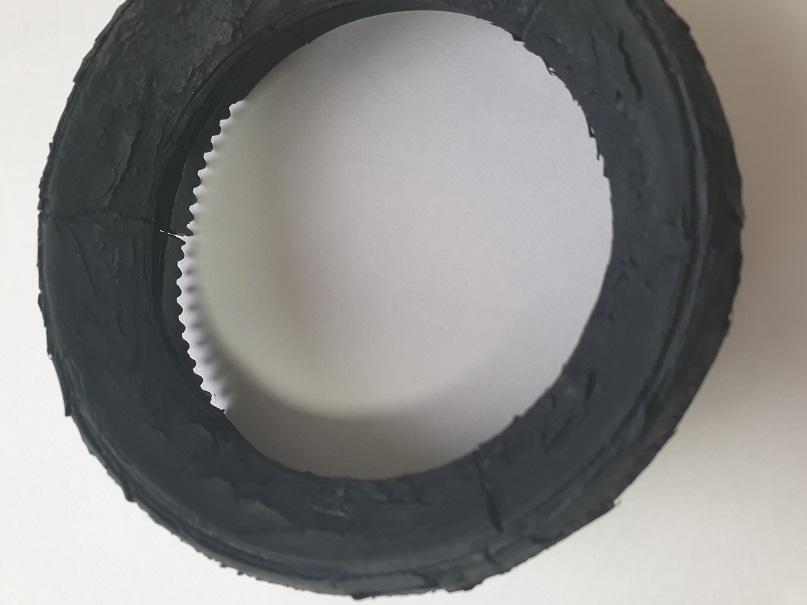

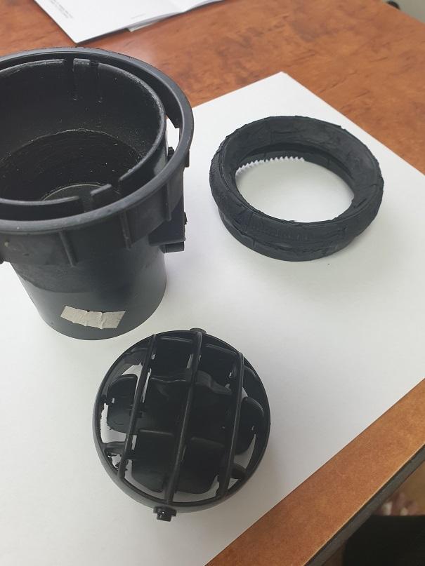

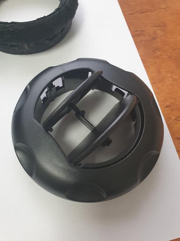

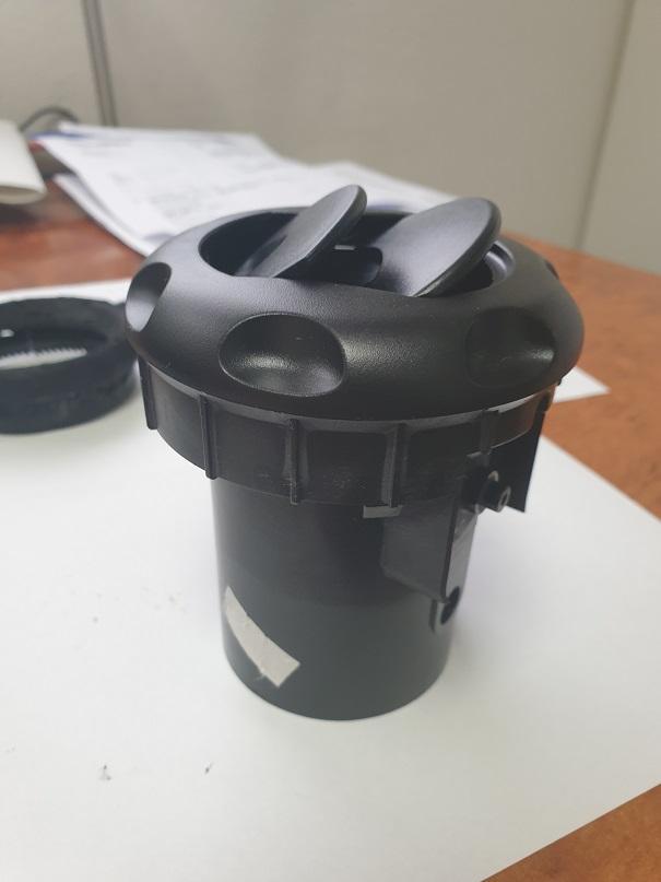

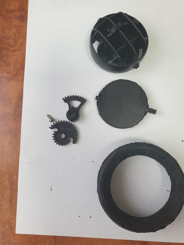

Hier mal eine Fotoserie wie es auch geht:

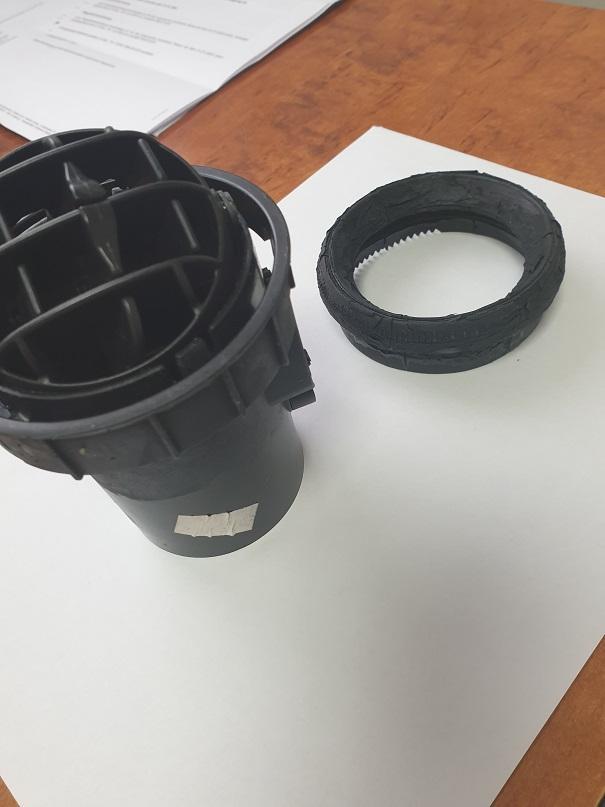

1. Ausbauen
2. Zerlegen

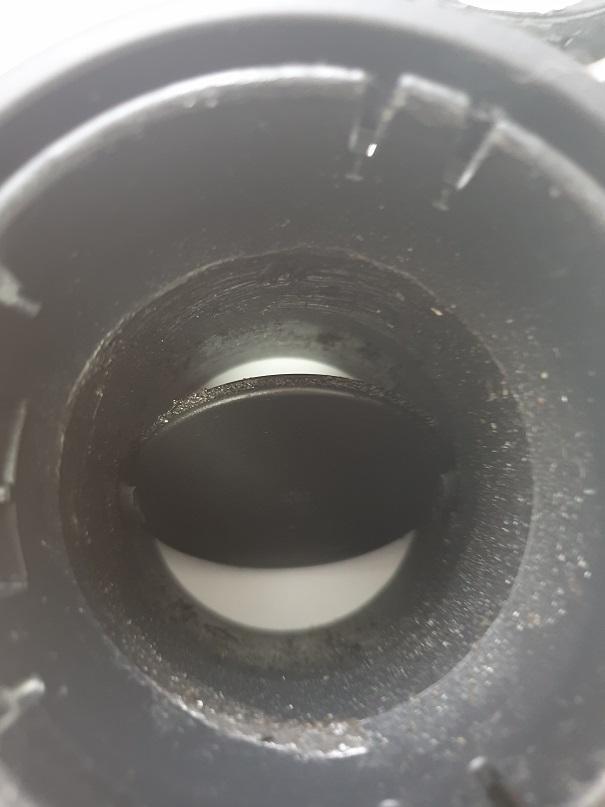

3. Hauptteil mit "Bref Power gegen Fett" reinigen

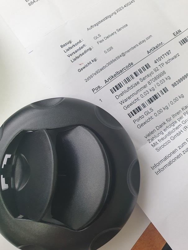

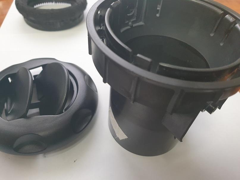

4. Neuen Aufsatz (nicht Original, nicht drehbar, aber passend) aufstzen
5. Einbauen> Fertig (Einbau habe ich noch nicht gemacht!)
Nur für diejenigen, denen auch eine "Alternative" zum Originalteil eine Option darstellt!

Der runde Aufsatz (1x) kostet 9,95 bei E-Bay + Versand
Ich hatte erst mal nur einen Bestellt um zu testen! Jetzt bestelle ich nochmal 4 weitere!

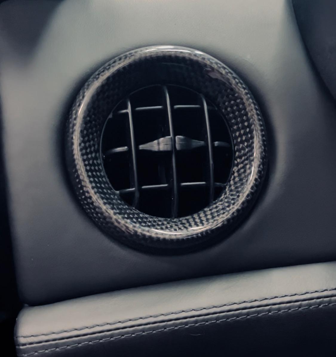

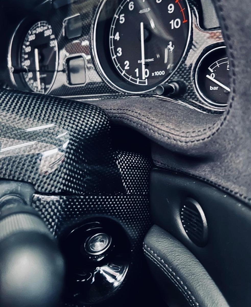

Ich hab manche der klebrigen Bauteile bei unserem Carbon Spezialisten mit Carbon überziehen lassen.
Sieht aus wie ab Werk und dann ist Ruhe. Zumal auch noch preiswert.

Hier mal die Luftdüse. Klebte ursprünglich ja eigentlich alles… Da kann man sich regelrecht „austoben“. Die Preise variieren nach Stückzahl der Teile und Aufwand.

Nein kein Wassertransferdruck sondern echt Carbon.

Es handelt sich um keine Carbon Optik. Das ist echte Carbonfaser die auf das originale Teil aufgebracht wird. Von Lüftungsdüse bis zur kompletten Motorhaube geht alles ( selbst schon machen lassen ). Mittlerweile ein übliches Verfahren bei einigen renommierten Veredlern die keine negativ Form für Carbon Teile nutzen.
Für matt schwarz gibt es wieder andere Unternehmen. Die reinigen die Bauteile und entfernen den Kleber. Im Anschluss wird dann matt schwarz lackiert.
