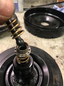

Ich hab jetzt noch den Bremskraftverstärker aus gebaut. Der Betätigungshebel des BKV ist mit dem Kugelkopf nicht richtig fest. Den zieh ich dann wohl mit der
 Fusspitze untem Pedal dann an den Anschlag im Pedalwerk zurück.
Ich könnte das mit der einstellbaren Stange einstellen. Da hat aber noch nie jemand die Finger dran gehabt. Ist noch alles schön mit gelbem Schraubensicherungslack
eingepinselt. Also frag ich mich, was da los ist. Irgendwas ist da nicht mehr so wie es mal war....

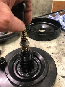

Den BKV hab ich zerlegt, weil ich vermutet habe, dass da irgendwas klemmt, dem ist aber nicht so. Der sieht innen aus wie neu...
Die Frage ist noch, wie fest der Kugelbolzen in der Pfanne sein muss, ich kann mir aber nicht vorstellen, dass die Verbindung die Zugkraft dauerhaft aushält. Ich hab aber auch nix zum vergleichen...

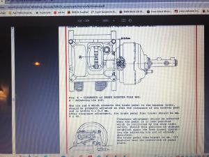

Oder eineen Auszug aus der Reparaturanleizung, wo die Einstellung des Bremspedals und des Bremsliichtschalters beschrieben ist. Die werden ja wohl nicht den Bremslichtschalter als Anschlag genommen haben...
In einer alten Reparaturanleitung vom 308 GT4 hab ich es endlich gefunden. Die korrekte Einstellung des Bremspedales. Den Anschlag definiert doch tatsächlich die Einstellung des Bremslichschalters. Dieses Plastikteil...
Ok, damit weiß ich wo das Problem liegt.

Der Anschlag ist der Bremslichtschalter. Deshalb der Auszug aus der Reparaturanleitung, zweiter Absatz.
Oder meinst Du ein Bild vom Bremslichtschalter.
Das Pedal mit der Einstellstange einstellen (dahin wo es in Endstellung stehen soll) mit am besten null Spiel in oben beschriebener Betätigungsstange (dann kann sie auch nicht rausrutschen...) Dann den Bremslichtschalter dagegen schrauben und  so den Auslösepunkt für das Bremslicht einstellen. Zum Schluß mit der Überwurfmutter auf dem Schalter den Anschlag fixieren und so den Zug von der Betätigungsstange nehmen. Ich hoffe das war verständlich...
Ich hab heute Abend die Stange mit einer neuen Gummibüchse im Ventilkörper befestigt und den BKV wieder zusammengebaut. Der ist ansonsten wie neu. Morgen noch Vakuum testen und dann irgendwann wieder einbauen ,wenn ich Zeit hab.
