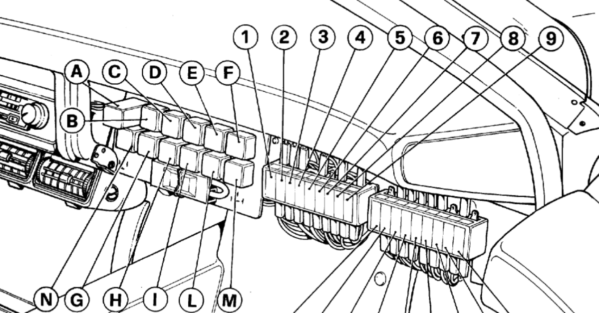

Wo sitzt das Relais bei dem 308
hast du da ein Bild ?
vg
Das erste oben links, A (beim 308)
