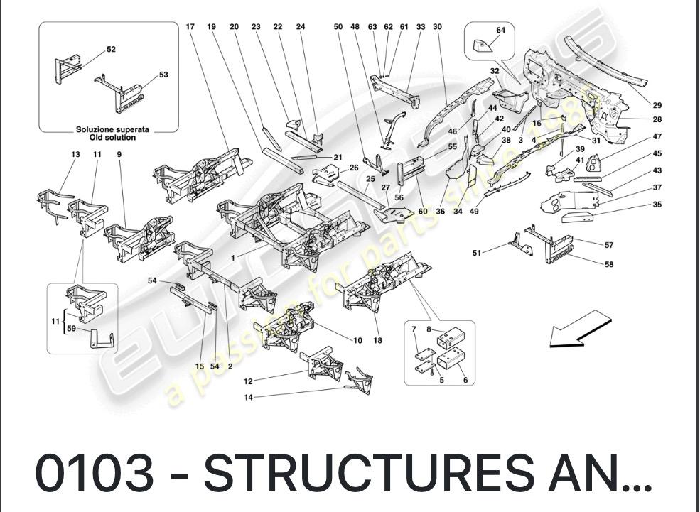

Was mich mich mehr stört ist: Ich habe kein Abmessen oder Anpassen mit einem Querstrebenneuteil gesehen. Nur auf Verdacht in die richtige Position gezogen?
Boah, was die Jungs da machen entspricht zu 0 % den Reparaturanweisungen von Ferrari.
Aluminium kann man problemlos schweißen aber man darf es unter keinen Umständen zurückverformen, weil die Stabilität extrem nachlässt. Dabei ist ein Wiederaufbau bei einer vernünftigen Werkstatt kein Problem……aber dazu muss der Motor raus😉.
Aber ist das nicht geil. Die Typen frickeln nur rum, machen scheiss Arbeit und veröffentlichen ihren Fusch im Netz.
vor 20 Minuten schrieb E12:
Würde ich bejaen.
Auf keinen Fall, das komplette Chassis ist aus Aluminium.
Alu Rückformen bedingt leider oftmals Rissbildung.
Dem würde ich schon zustimmen, bin aber auch der Meinung dass nicht unbedingt alles Pfusch ist was nicht den Herstellervorgaben entspricht.
vor 1 Minute schrieb michael308:
Auch das Aluchassis wurde bei Ferrari geschweisst.
vor 9 Minuten schrieb E12:
Ich sag ja, schweißen ist kein Problem…….aber einen Träger erhitzen und zurückverformen geht überhaupt nicht. Das was die Typen schweißen ist stabil, die  Haarrisse und Strukturbeschädigungen sind dort wo gezogen wurde.
Mir gefällt das auch nicht und würde ich anders lösen, bezgl. der Rissbildung kommt es stark auf die Legierung an. Ich tue mich nur schwer etwas ohne genauere Einsicht, nur weil ich es anders sehe, als Pfusch zu betiteln.
vor 12 Minuten schrieb E12:
Ferrari schreibt auch vor das ein Kotflügel oder Seitenteil nicht ausgebeult werden darf. Da bin ich doch zu 100% bei dir und würde eine Reparatur niemals als Pfusch ansehen 😉. Aber Längs- und Querträger, welche sogar teilweise in Sandwichbauweise hergestellt wurden einfach warm zu machen und zu ziehen ist ein No-Go.
Die haben die Gussknoten erhitzt und leicht zurückgeformt. Das dürfte bei der weichen Alu Gusslegierung schon ok sein da sie auch schweißbar ist.
Gusslegierungen bilden ihr Gefüge auch oft wieder nach dem Abkühlen.
Daher sehe ich da keine wirklichen Probleme. Die Verformung ist ja auch nur knapp im plastischen Bereich.
Und natürlich schreibt Ferrari einen Austausch vor, die wollen ja auch Geld verdienen 😉

Legierung sollte C611EZ Cast sein, viel Silizium. Gut schweißbar und mit erwärmen auch formbar und kaltaushärtend.
