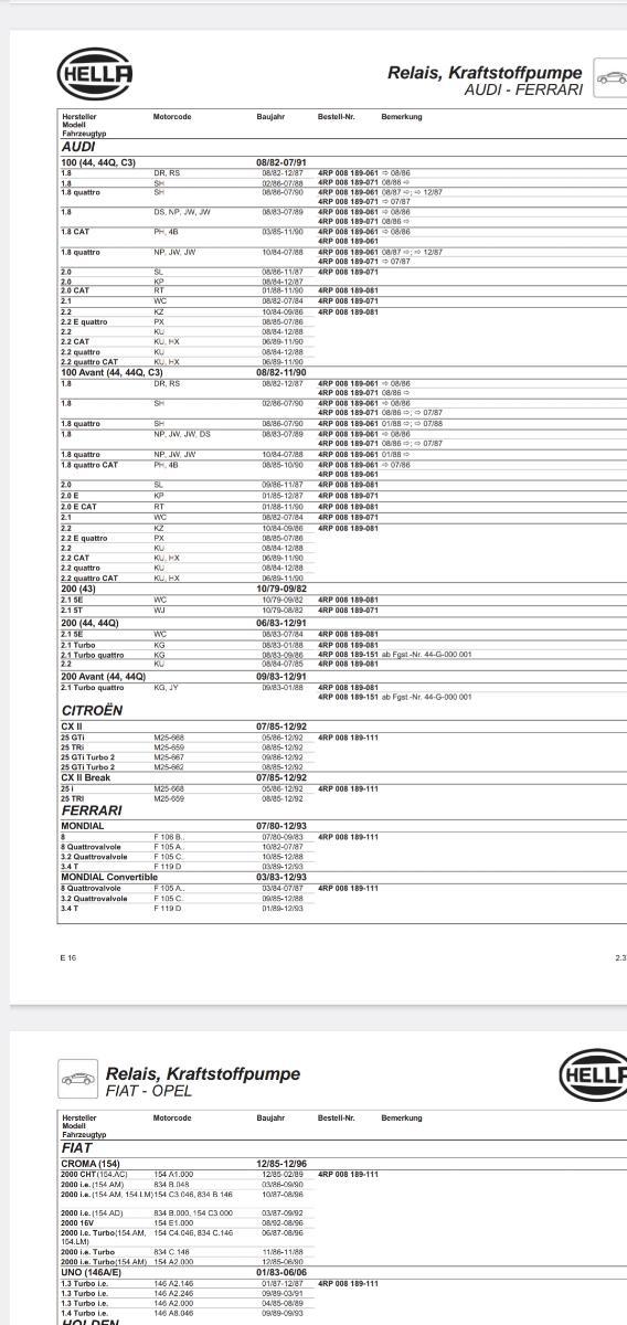

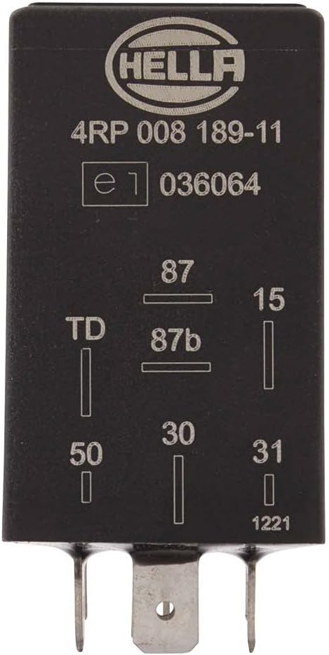

Auch wenn es hier etwas off-Topic ist (will für die kurze Frage keinen extra Topic auf machen) : Hätte hier jemand einen Schaltplan vom Kabelbaum vom Kraftstoff Pumpen Relais im Mondial QV?
Habe gelesen, dass der Mondial ein Hella 4RP 088 189-111 Relais verbaut hat und zu ebendiesem Relais bräuchte ich mal einen Anschlussplan...
Bedankt,
viele Grüße,
Al.
Ich finde nur die 008, nicht 088!
Das ist auch das richtige!
Die Belegung, soweit bekannt:
15 geschaltetes Plus, Zündung
30 Dauerplus
31 Masse
50 Startkontakt vom Zündschloss
87 Relais Ausgang zu Kraftstoffpumpe
87 b weiterer Ausgang
TD Signal Motordrehzahl
Zur Funktionsweise:
In das Relais ist eine Sicherheitsschaltung integriert.
Wenn über das Zündschloss gestartet wird, liegt Plus an Kl. 50. Dadurch wird der Kontakt von Kl. 30 an Kl 87. geschaltet und es kommt Plus an der Kraftstoffpumpe an. Wird der Schlüssel losgelassen und der Motor läuft kommt das Drehzahlsignal (ich nehme an vom Verteiler oder Zündsteuergerät) an Kl. TD an und der Relaiskontakt bleibt geschlossen. Geht der Motor aus, oder springt nicht an, fehlt das Signal an Kl. TD und der Relaiskontakt öffnet, die Benzinpumpe geht aus.
Ja, genau das meine ich 👍

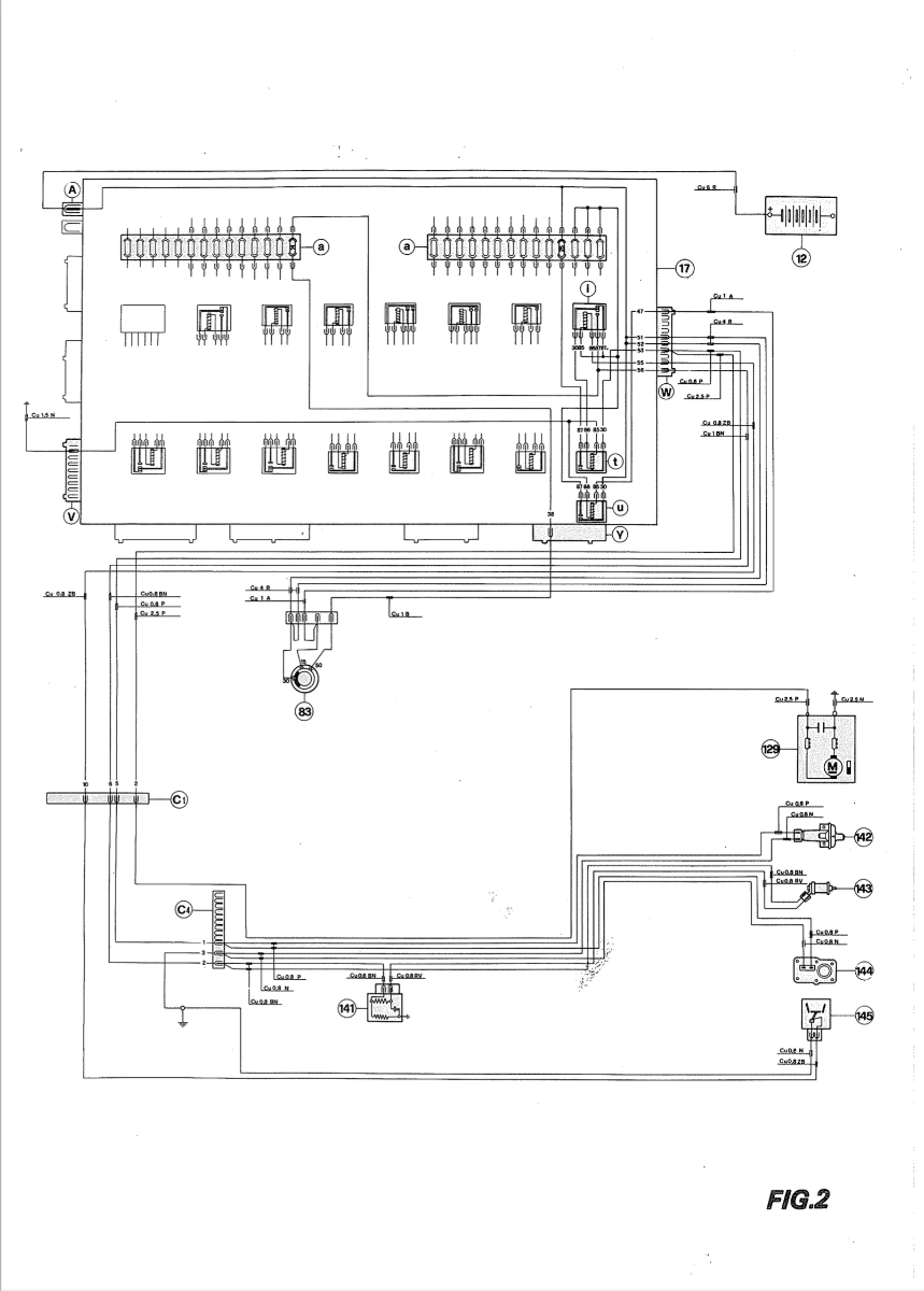

Schaltung war schon relativ klar, nur geht es mir genau um das Signal an Klemme TD.
Ich wollte mal im Schaltplan/-bild nachschauen, wo das her kommt um abschätzen zu können, wie viel Spannung da zum durchschaltet erwartet wird.
Wenn von der Zündspule, dann kann es hier ja mindestens 12V Trigger vertragen - aus dem Steuergerät könnten es uU nur 5V sein, die das Relais hier dauerhaft verarbeiten muss...

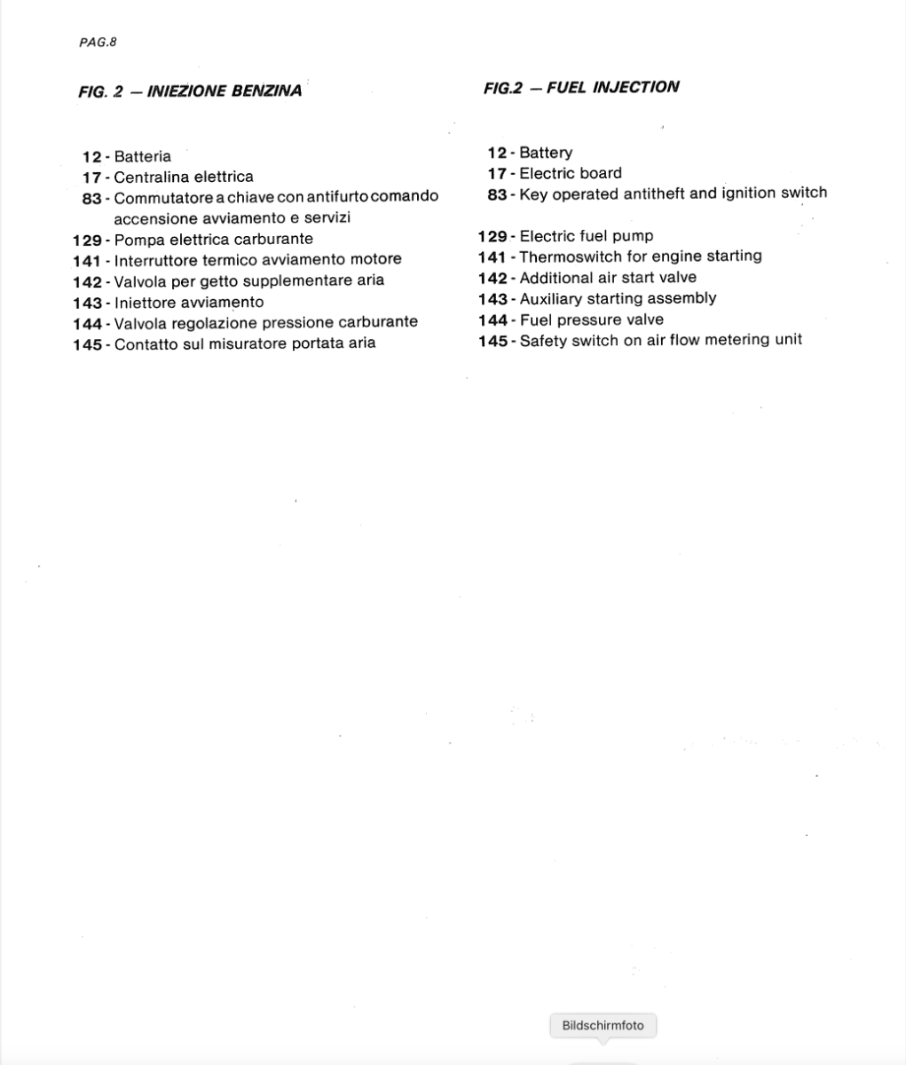

Hast du einen Stromlaufplan vom Mondi?
Grüße, Al.
Da ist jetzt aber kein 6-poiges Relais verzeichnet..
Ist das der Schaltplan vom quattrovalvole?
