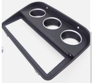

bevor mir irgend ein Plastikding abbricht, wollte ich mich mal erkundigen, wie denn die Plastikblende ohne Schaden demontiert wird.
Es geht um die schwarze Blende, welche das Radio umgibt.
Schritt 1: Radio demontieren (mit Spezialschlüssel - paar €), Radioverkabelung lösen
Schritt 2: Radiokäfig demontieren
(Metalllaschen zurückbiegen)
Schritt 3: die 6 Schrauben lösen, die das Plastik halten (2 senkrecht von unten - Unterkante, 2 schräg von unten  - Mittelkante, 2 schräg von unten - Oberkante)
Schritt 4: Plastikteil herausnehmen, 3 elektrische Stecker der Uhren lösen
Dauert keine 5 min,.. solange man die Spezialschlüssel fürs Radio hat und ein  bisschen gelenkig ist.
Viel Spass
Bitte,..
hier sieht man auch noch die 6 Löcher.
übrigens: die Blende mit dem Radio zusammen rausnehmen geht nicht; der Radiokäfig ist mit einem "Rahmen" der Mittelkonsole verstemmt.
