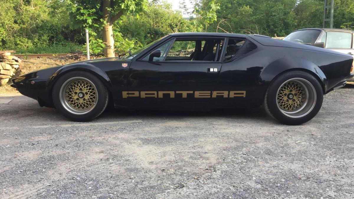

Hatte ich schon mal gesagt wie superedel der Pantera mit zeitgenössischen BBS aussieht?!?!? 🥰
Hab durchaus schon diverse andere Felgen auf dem Pantera gesehen, aber irgendwie gehören die Campagnolo für mich einfach zu dem Auto.
Hast du evtl ein Beispiel für BBS ?
Bitteschön.   Es gibt auch in 17 die OZ 5 Stern, sehen toll aus.  Hast Du eine schmale oder breite Karosse?
