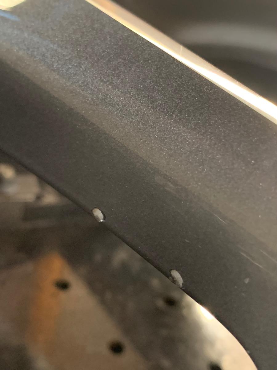

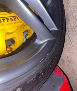

Nach 5 Jahren Fahrspass kommt mal ärgerliche Parkkratze an Felge. Kann jemand mir helfen, welche Farbe meine Felgen sind? Wo kann ich Lackstift bestellen? ich kann leider nicht bis nächste Inspektion warten und bei Ferrari verbessern lassen 😅 meine Felge sind identisch für diese in Link. spacer.png
Ferrari hat keine Lackstifte für Felgen etc.
Musst bei einem guten Lackierer einen Tupflack anmischen lassen.
Moin
lass es lieber so. Oder beilackieren lassen. Mit Lackstift ausbessern fällt mehr auf, als es so zu lassen.
MfG Ulf.
Das Problem liegt ja in der (hier matten) Beschichtung der Felge obenauf, die unabhängig vom Material des Rades in der Regel drauf kommt. Du kannst die entsprechenden Stellen versuchen auszubessern wie du möchtest, die Felge sieht hinterher teilweise noch schlimmer aus als vorher. Denn du wirst mit den Lackstiften nie das original Finish erreichen. @Ulf.M hat die beste Lösung empfohlen: Beilackieren lassen. Bei Rädern oder einem Rad eines Fahrzeuges in der Preisklasse sollte man diesen Schritt wohl gehen.
Beilackieren bei so einer seidenmatten Felge wird man auch sehen. Richtig matt ist das ja nicht.  Farbe nachmischen, Glanzgrad ermitteln, Stelle beilackieren und Felge einmal mit entsprechenden Klarlack überlackieren.  Dann sieht man nichts mehr.
Seidenglanz oder matt kann man nur ganz schlecht beilackieren da polieren unmöglich ist. Gelingt nur an Kanten mit viel Erfahrung.

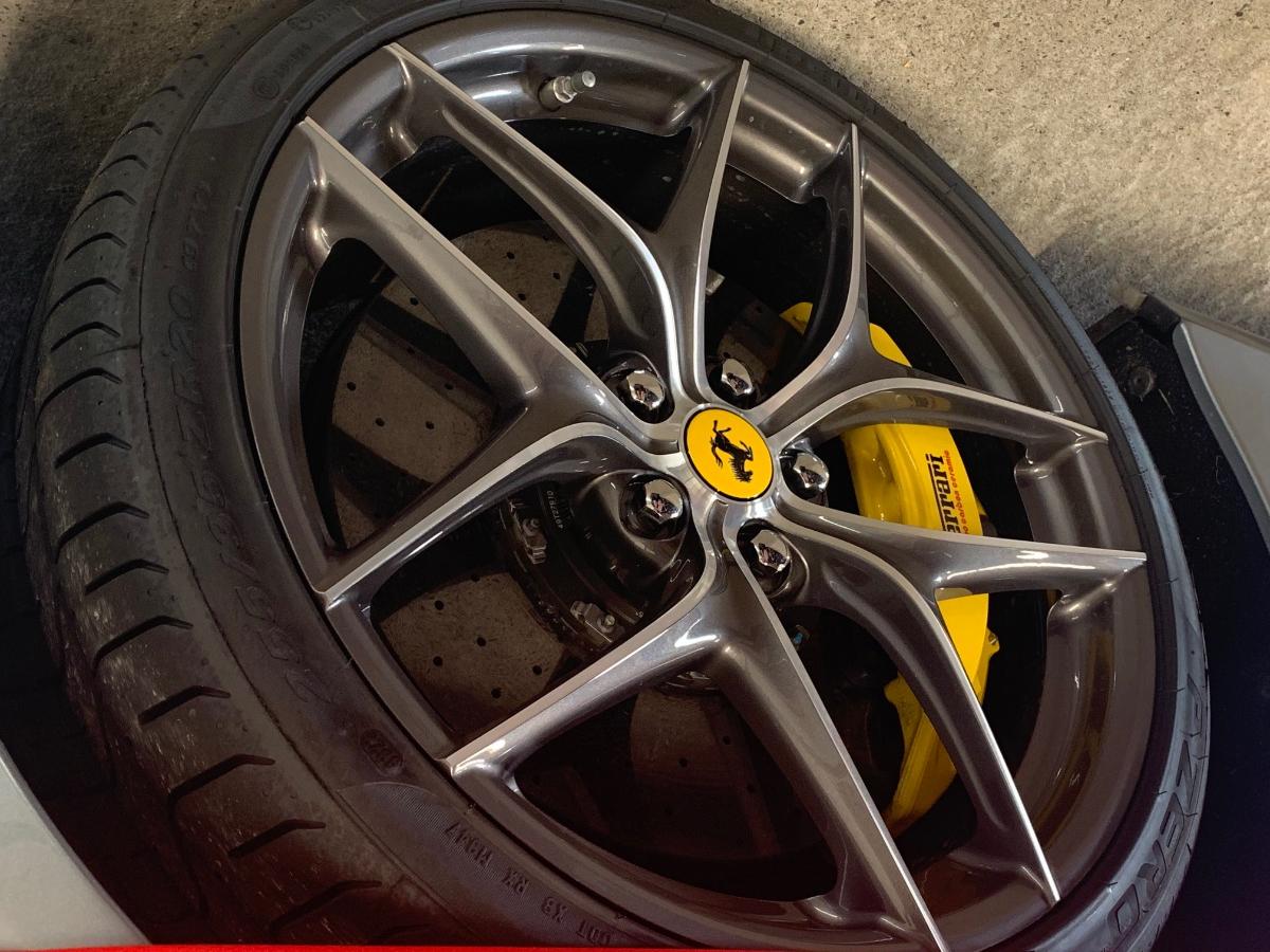

Kennt jemand die RAL von diesen original F12-Felgen?
Ich fürchte allerdings, dass es die in verschiedenen Grautönen gab.
Da wirst Du mir RAL-Tönen nicht viel weiter kommen. Willst Du ausbessern oder komplett lackieren lassen?
Zum Ausbessern such dir einen guten Smart-Repairer, der mischt dir was passendes an.
