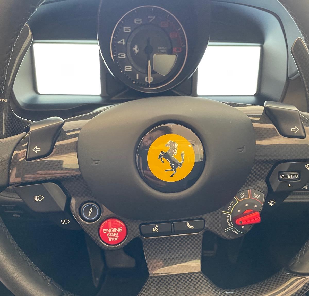

Eieiei... ich seh nichts mehr. Trotz abstellen, verriegeln und nach 10 Minuten neu starten zeigen beide Displays nur noch weiß.
D.h. ich kann nichts mehr sehen (Geschwindigkeit & Co)...
Werkstatt angerufen - Fehler bislang unbekannt. Aber Abholung vor Ort gestaltet sich bei denen gerade schwierig. Hinfahren kann ich aber natürlich auch nicht - ohne funktionierende Anzeigen.
Hatte das schonmal jemand und weiß Rat?

Batterie abklemmen - 10mins warten - anklemmen. Und hoffen, dass die Wegfahrsperre oder andere Gremlins nicht zucken 😕 Lieber im Blindflug zum Dealer ...

Meine Recherche bei FerrariChat hat ergeben, dass die komplette Instrumenten-Einheit getauscht wird in so einem Fall. Dort gibt es Leute, die genau das gleiche schildern mit anderen Modellen.

Good news: Nach 45 Minuten Stillstand sind die Screens wieder funktional.
Die Werkstatt wendet sich aber trotzdem vorsorglich an Ferrari und schickt denen Fotos von den weißen Screens.
Falls der Fehler bekannt ist, können wir zumindest im Vorfeld klären wie aufwändig die Reparatur dann wäre...

Bei meinem 488 war auch das linke Display weiß, es wurde die ges. Instrumenten Einheit getauscht, schlimm das das Teil von einem Deutschen Hersteller kommt.:)

Pixelfehler oder Streifen sind Displayfehler - aber weiß bzw. dunkel bleiben liegt doch eher am Steuergrät/Rechnereinheit? Klar - tauscht man komplette Systeme aus & nicht nur „das defekte Teil“ ist das halt schwierig nachzuvollziehen 😕
Hatte mal einen Golf😀, der hatte das gleiche Problem, kam ne neue Software drauf und gut wars

Bis alles runtergefahren reichen 10 Minuten nicht.
Nach 45 Min kommt dann eventuell ein Neustart.
Also vermutlich ein SW Problem.

…nö…runterfahren hilft leider nicht dauerhaft- zumindest bei meinem nicht.
Zwar war dann mal kurzfristig wieder alles oben und es gab einige Fahrten Ruhe aber dann doch wieder der Totalausfall des rechten Schirms.
Nun wird die komplette Einheit gewechselt und es dauert auch wohl einige Tage. Dazu kommt wohl auch recht ‚intensive‘ Action mit Maranello selbst um den aktuellen Kilometerstand zu übernehmen, kann heute wohl kein Händler mehr selbst.
