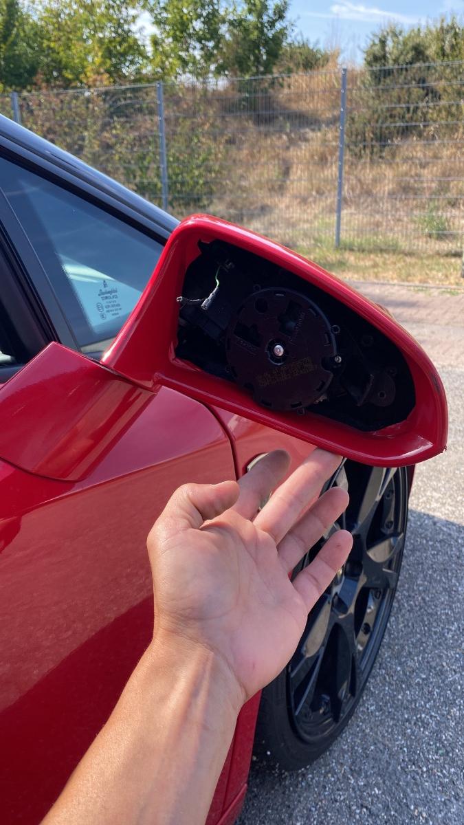

ich habe mit meinem rechten Rückspiegel hängengeblieben, als ich rückwärts in die Garage wollte. Ich bin so hängengeblieben, das er kein halt mehr hat. Lange rede kurzer sinn, die Motoren fürs elnklappen und verstellung des Glases funktionieren. Ich habe das Glas rausgenommen um zu sehen was da ist hinten dran. Hinterm gläschen kommt nicht wirklich weiter, also hab ich die Türverkleidung demontiert, und versucht den ganzen Spiegel samt Türhalter zu demontieren aber gemerkt das die Scheibe rausmüsste, um an die Schraube des Stockhalters zu kommen, also habe ich abgebrochen. Ich denke mir Lambo hat das Rad ja nicht neu erfunden, und ich bin bestimmt nicht der erste der an der Garage hängengeblieben ist. Habe nun den spiegel mit Panzerband fixiert, aber irgendwie muss ich den Spiegel repariert bekommen, da ich nicht wirklich denke das gross was kaputt ist. Wie würdet ihr vorgehen?

Dann würde ich jetzt versuchen das Innenleben des Spiegels auszubauen.
Vielleicht kommst du dann an die senkrechte „Achse“ links im Spiegelgehäuse. Das Gehäuse muss ja irgendwie mit dem auf der Tür festgeschraubten Teil verbunden sein.
Ich vermute, dass da irgendwas gebrochen ist.

Kann jetzt nur von Spiegeln an "Normalen" Fahrzeugen sprechen, aber dürfte hier nicht anders sein. Spiegel haben normalerweise eine "Sollbruchstelle" für solche Fälle. Das heißt, der Spiegel wird ausgehakt, damit er nicht kaputt geht. Da müsste eigentlich eine Klammer sein, wo der Spiegel durch einen kräftigen Schlag wieder eingehakt wird.
Kann das schlecht erklären, werde morgen mal versuchen, ein Bild davon zu posten. Müsste noch 'nen Spiegel in der Halle haben.
