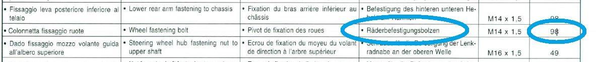

Ansonsten LM-Felgen mit mehr als 130 Nm gibt es, sind aber selten. Die meisten (etwas älteren) Ferrari liegen um 100 Nm, der 355 beispielsweise bei 98 Nm. Wer die mit 140 Nm anknallt, braucht sich nicht wundern, wenn er bald neue Felgen braucht.
P.S.: Und von wegen "Schwarmintelligenz". Nahezu alle Räderportale behaupten beispielsweise der Maranello hätte 130 Nm. Jetzt lies mal bitte vor, was dazu im WSM steht :P. Soweit dazu, was der googelnde Fachhandel täte ... B)

Alle Räderportale behaupten auch für den 360 130 NmOha.gif. Aber auch hier sind 100 Nm richtig. 30% zu hohes Drehmoment ist schon nicht unbeachtlich, ganz abgesehen davon, dass die Monteure ja nach dem "Knacken" bei 130 Nm dann nochmal nen Zacken zugeben, wegen der Sicherheit ... B) .
Das wäre bei einem Zentralverschlussrad, wie wenn man statt 600 Nm knapp 800 Nm drauf knallen würde ... B)
