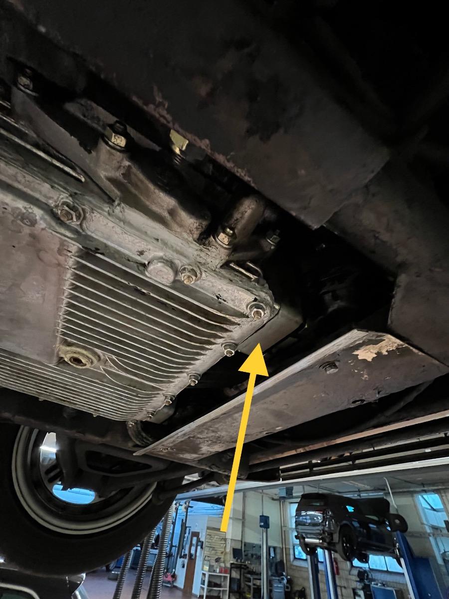

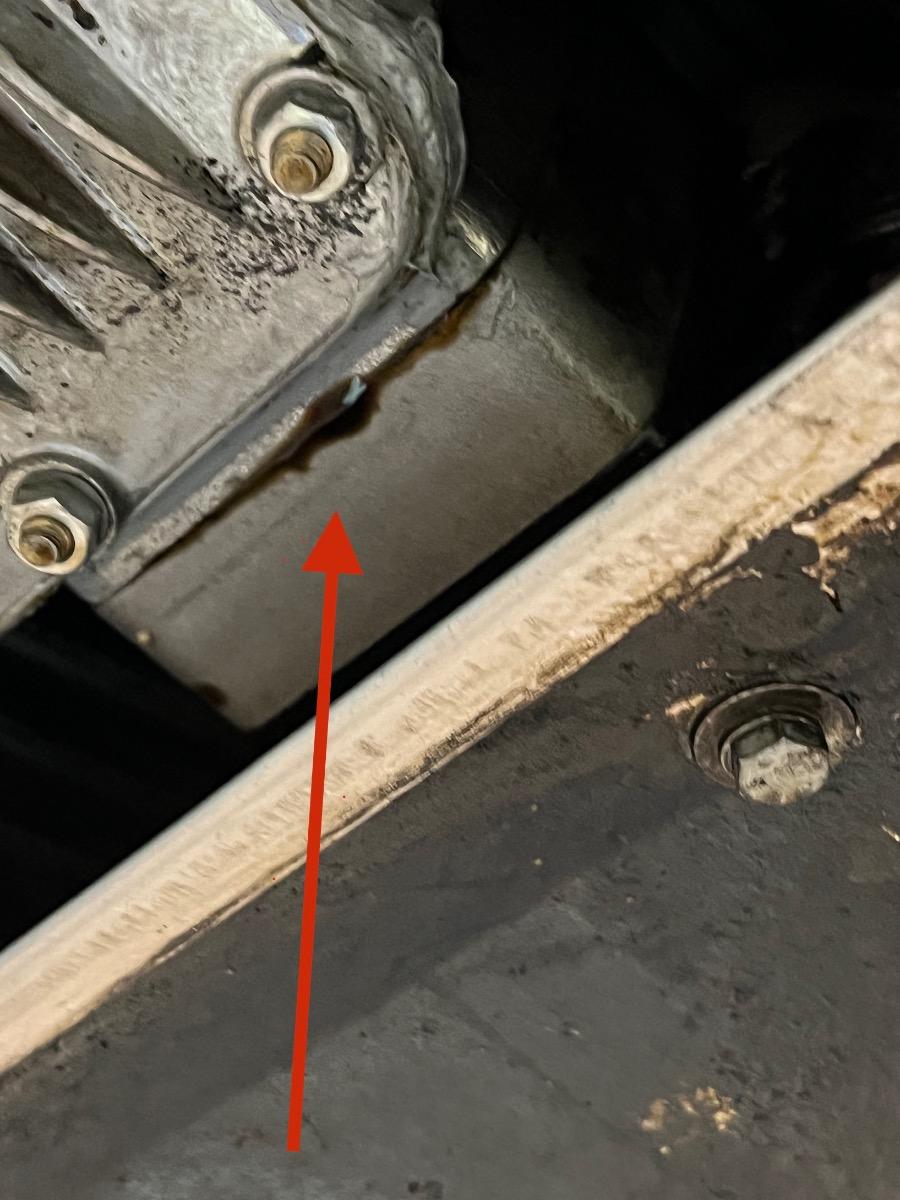

hab gestern einen Ölwechsel gemacht und nach einer Dichtheitstest festgestellt das Öl langsam aus der Halterung für das Motorlager tropft. Sehr schleierhaft….
ich habe alles penibel gereinigt und mit Pressluft abgeblasen.
Ich hab schon immer leichte Öltropfen gehabt und die kamen von der Schaltstange.
Hat jemand so was ähnliches gehabt?

sieht für mich eher so aus als sammele es sich dort nur, und hat seinen Ursprung vielleicht an anderer Stelle irgendwo oberhalb. Wäre jedenfalls eine Möglichkeit.
vor 3 Stunden schrieb rato65:
So ist es ganz sicher. Der ganze Block leidet doch sehr unter Inkontinenz, wie es ausschaut. Da sammelt sich einiges im Hohlraum hinter dem Lagerhalter und tropft dann nach und nach unten raus.

Moin
Dann wird Dir dein Endoskop Zeigen, das das nur "Öl-Laufspuren" sind. Ich schätze mal, das kommt von weiter oben. An deiner Stelle würde ich mal die Leitungen zum Ölkühler oder sogar den Ölkühler selbst anschauen, so sah das bei  @BWQFerrari nämlich auch aus...., die Stelle passt. Oder evtl. ein undichter Ölfilter, der sitzt auch da.

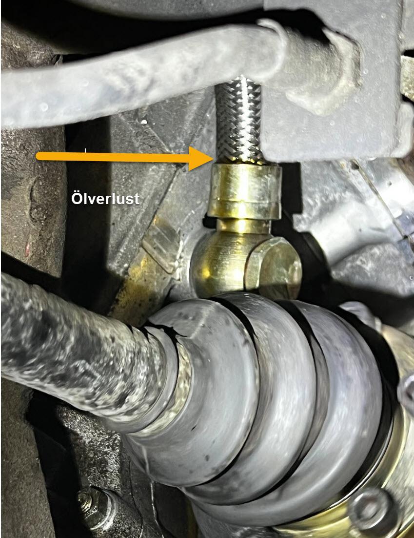

Hallo zusammen,
nachdem ich wieder eine Wartung durchgeführt haben, ist nun die undichte Stelle gefunden worden.
Es kommen immer wieder Tropfen raus.
Es ist die Ölleitung unten vom Ölkühler mit der Ferrari Teile Nr. 142182 (laut Katalog)
Diese Leitung soll laut Ferrari von No. 126912 auf  No. 142182 ersetzt (verbessert) worden sein.
Die Preise sind utopisch für so eine Ölleitung.
Wer hat Tipps wo man eine neue bekommt.
Gibt es Firmen die sowas nachbauen?

Hansaflex, haben diverse Niederlassungen
Kannst auch mal bei ISA-RACING.com
schauen.
Da kannst du dir die Teile + Schlauch zusammenstellen und dann selbst anfertigen.
Mfg.Martin
Hansaflex (und vergleichbare Industrie-Werkstätten) reagiert zuweilen allergisch, wenn Sie hören, dass die Schläuche an ein KFZ sollen. Muss nicht, aber als Vorwarnung.
Hallo 328GTB,
Die Verpressung von dem Banjo-Anschluß ist sehr kurz. Ist da kein Platz mehr? Wenn Hansaflex und Co. da was Neues verpressen, sind die Hülsen wesentlich länger.
Wenn man das als Hydraulikleitung einer Maschine deklariert, sollte das bei Hansaflex keine Probleme bereiten.
