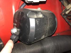

Mein Maserati Biturbo Spyder, der ursprünglich in Italien lief, hat auch so eine nachgerüstete Alarmanlage mit einer Fernbedienung, die mit der Zentralverriegelung gekoppelt ist. War vermutlich damals der letzte Schrei in Italien. Die hat sich vor vielen Jahren auch mal des Öfteren selbständig gemacht. Meine besitzt jedoch einen separaten kleinen Schlüssel, mit dem man diese direkt an der Sirene im Motorraum deaktivieren kann.
Hallo m-coupe,
Mein 328GTS, der ursprünglich in Italien lief, hat auch so eine nachgerüstete Alarmanlage mit einer Fernbedienung, die mit der Zentralverriegelung gekoppelt ist. War vermutlich damals der letzte Schrei in Italien.
Das muss wohl so gewesen sein..
meine ist ähnlich und macht sich auch wohl selbstständig, leider fehlt der separate Schlüssel.. aber langfristig kommt die raus, glaube ich.
Anbei noch ein Foto von meiner Sirena (Marke Zadi) auf dem man das kleine Schloss erkennen kann.
