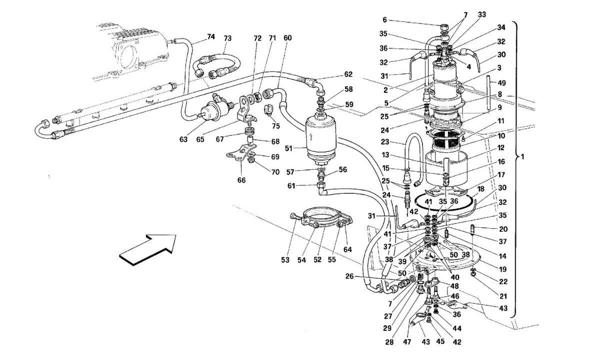

vor 5 Stunden schrieb Pit348:
Das funktioniert leider nicht Ulf.
Bei 348 und vielen anderen Modellen sind die Pumpen im Tank verbaut und sitzen in einem zusätzlichen Catch-Tank in Gummi gelagert.
D.h. du kannst unten mit aller Macht dagegen dreschen, aber die Erschütterung kommt nicht an der Pumpe an
Ich glaube nicht, dass die Pumpen fest sind (es ist aber auch nicht ausgeschlossen!).
Mein nächster Schritt, bzw. Empfehlung wäre gewesen, dass ein Bild vom Sicherungskasten und Umgebung hier gepostet worden wäre, dann hätte man mit Sicherheit das Steuergerät der WFS entdeckt und hätte dort die entsprechenden Kabel der Unterbrechung wieder zusammen führen können.
Wenn jetzt das Auto aber auf die Hebebühne kommt, kann man einfach B+ auf die Kontakte an der Pumpe direkt geben, um die Funktion zu prüfen - wenn sie laufen .... siehe "mein nächster Schritt"
