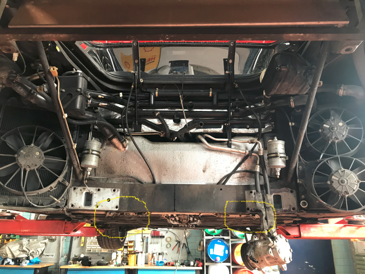

Pumpen sitzen beide im Tank unten. Es müssen nur 2 Abdeckungen weg. Wenn es ganz leise ist sollte man sie bei Zündung an leicht "summen" hören (auch mit Abdeckung).
