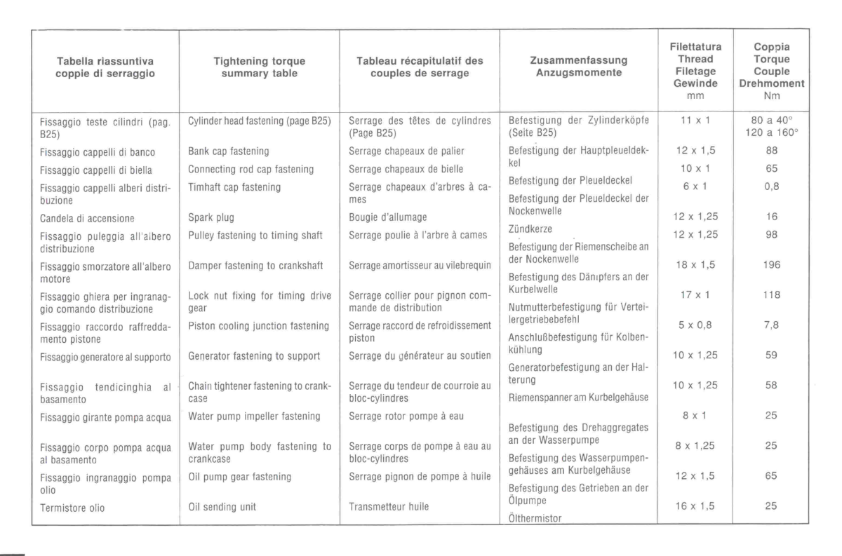

Wer hat denn bitte die dafür benötigten Drehmomente, z.B. für die Scheibe an der Kurbelwelle?
Im Werkstatthandbuch finde ich leider nichts.

Würde ich auch gerne wissen, gibt es da irgendwo ein Werkstatt Handbuch?
Schraube Riemenrad KuWe:  196 nM (Ein Tropfen Schraubensicherung mittelfest)
