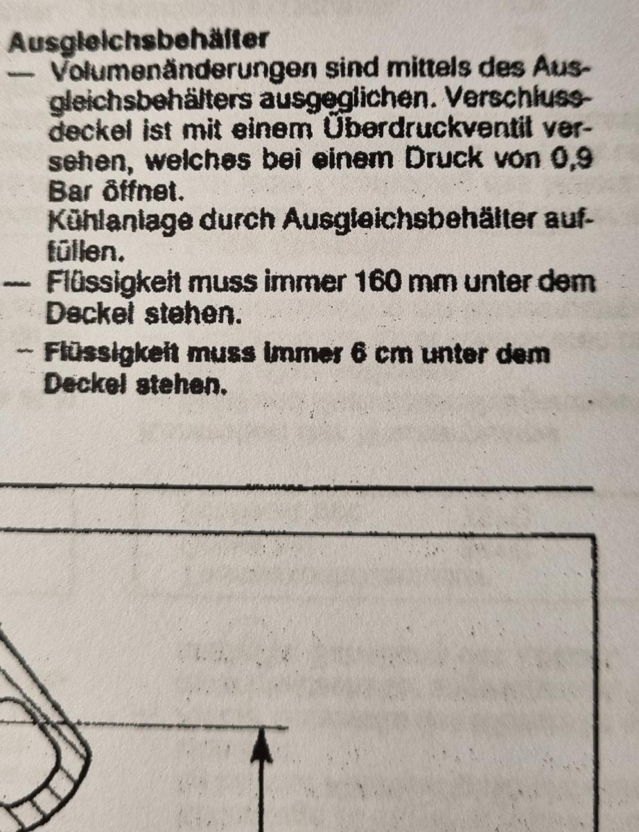

Ich habe heute einen kurzen Check der Flüssigkeitsstände meines 308 gemacht. Der Behälter der Kühlflüssigkeit schien mir recht leer zu sein (kalter Zustand). Ein Blick ins Werkstatt Buch ließ mich dann doch zweifeln ob ich einen Covid Langzeitschaden habe🙄. Original Auszug..
"... Kühlanlage durch Ausgleichsbehälter auffüllen.
- Flüssigkeit muss immer 160mm unter dem Deckel stehen.
- Flüssigkeit muss immer 6cm unter dem Deckel stehen."
Ja was denn jetzt, beziehen sich die 160mm auf kaltes Wasser und die 6cm auf den warmen Zustand, oder habe ich doch einen Schaden mitbekommen??

Super Ihr teilt meine Verwirrung,  aber wie hoch muss denn jetzt das Kühlmittel stehen?🤔
Hi Joern,
das ist ja total spannend🤣🤣🤣……..die Italiener müssen besoffen gewesen sein als das Manual verfasst wurde.
-Die 160 mm beziehen sich auf denn Boden des Behälters…….weniger und das System würde Luft ziehen, d.h. NiEMALS unter 160  mm oder boden trocken werden lassen.
- die 6 cm beziehen sich auf Standard kalt.
Warm messen ist ja unmöglich, es sei denn du möchtest mal einen Springbrunnen sehen…….danach aber unbedingt auffüllen und entlüften.
liebe Grüße
Michael
Michael, das wird aber schwierig werden: Der Behälter ist nur ca. 9 cm bzw. 90 mm hoch, gerade nachgemessen ;)
vor 30 Minuten schrieb PoxiPower:
Erwischt🤣,
also vergessen wir die schwachsinnigen 160mm und halten uns an die 60mm unterhalb des Deckels.
Oder anders ausgedrückt: Wenn du den Deckel im kalten Zustand öffnest und Wasser siehst ist alles im Lot😉.

oder ganz einfach: überfüllen! Das Niveau pegelt sich, Dank dem Überlauf, von selbst ein. Es kann so einfach sein.

hier war keiner "besoffen", es wurde nur vergessen die Angabe für die bei den Vorgängern z.T. verwendete vertikale Ausgleichsbehältervariante zu entfernen.

keine gute Idee, in Frostschutzmitteln sind Giftstoffe enthalten
Super danke für die angeregte Diskussion,  ich habe heute mal gemessen, da passt zwar nichts von den diskutierten Werten aber ich den denke der Pegelstand ist im grünen Bereich.  80mm steht die Suppe im Ausgleichsbehälter und bis zur Dichtungsfläche an der Einfüllöffnung habe ich 100mm Luft🙄, naja ist zumindest was dazwischen🤣. Damit wäre zumindest bewiesen das mein Behälter rein mathematisch 180mm hoch ist.   Schönen Sonntag noch Jörn

Dann ist es aber zu wenig! Es sollen 60mm Luft ab OK Kühlerbehältereinfüllstutzen und Wasserstandsoberfläche sein👍
