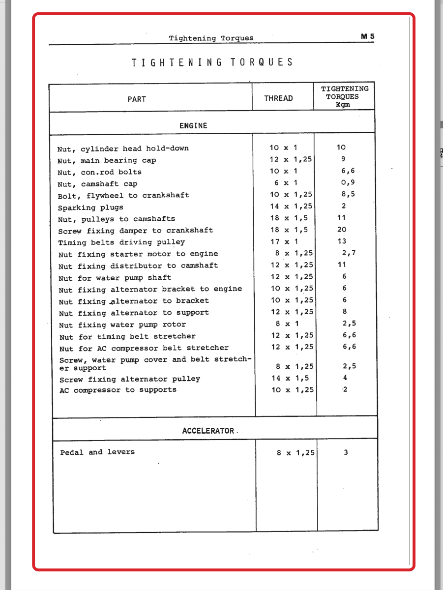

Bei dem ganzen Fred und auch im Handbuch habe ich nichts über das Drehmoment gefunden für die Lagerdeckel beim QV M6.
Wahrscheinlich schon 3 x überlesen....
Kann mir das Drehmoment für die Lagerdeckel jemant sagen hier?
Danke Breiti
9 nm ist vorgeschrieben ich mache 10 nm ... übrigens bei allen M6 Muttern und Schrauben, also auch bei den Ventildeckelschrauben 😉
Nut, Camshaft cap   0,9 kgm = 9 Nm

Vielen Dank @Pit348 für die schnelle Antwort.
