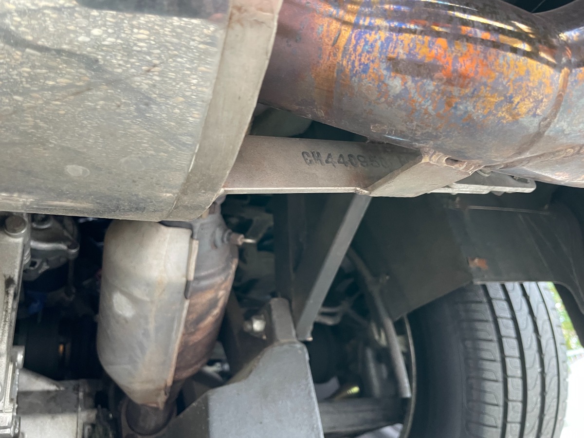

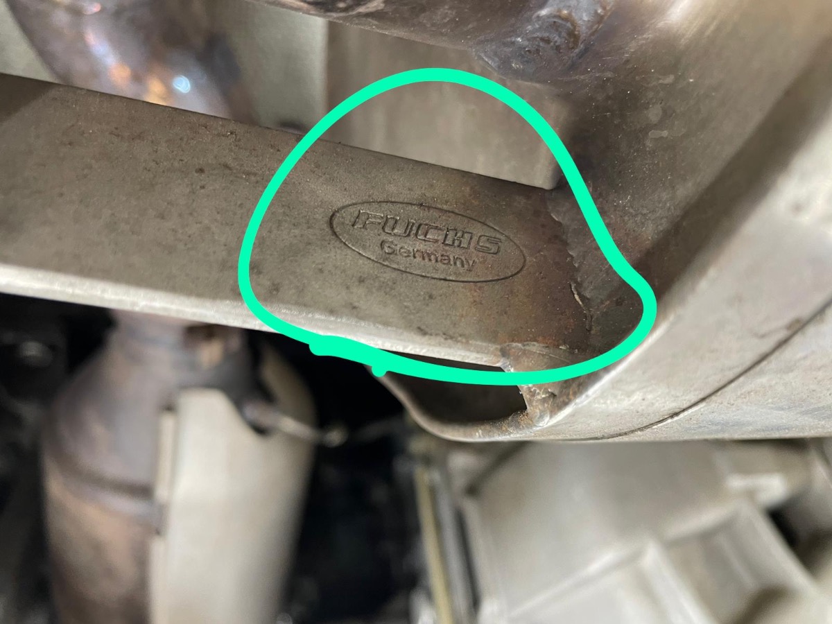

Schön, das man die Nummer so gut lesen kann. Sieht aber nicht nach einer Genehmigungsnummer aus, die mit einem Gutachten zu verbinden ist. Mit einer H-Abnahme nach Par. 23 verbinden kannst da nix. Die Eintragung für den Auspuff wird eine Einzelabnahme nach 21, und ich wüsste nicht, welcher Prüfer den ohne irgendeine Unterlage eintragen sollte.
Jetzt hab ich es verstanden, da steht nur Fuchs, Germany. Wenn du den eingetragen bekommst, kannst gleich noch Lotto spielen. Soviel Glück sollte man ausnutzen!!

Hallo supernano,
Ist außer dem Fuchs-Schild keine weitere Nummer auf dem Topf? Sehr ungewöhnlich!
Mal richtig sauber machen und suchen! Vielleicht findet sich doch was. Könnte helfen.
