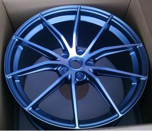

ich bin neu hier und habe eine Frage: Ich hätte gerne unten angehängte Felge für meinen 488 GTB. Es ist die Pista Felge, die laut meinem F Händler gleiche Maße und Einpresstiefe hat. Hat die jemand auf seinem 488 (nicht Pista) und hat sie offiziell eingetragen ? Was mir zur Eintragung fehlt ist eine Aussage über die zulässige Achslast, aber hier schweigt sich Ferrari aus. GGf. steht das ja in den Ungterlagen von jemadem, der einen Pista hat ;)

ist doch eine Ferrari Felge mit den gleichen Abmessungen Zollbreite etc. warum eintragen, was soll eingetragen werden?
Das Ergebnis würde mich auch interessieren, insbesondere die Carbonfelge ist die auf dem 488 auch zulässig?
Ok, so dachte ich auch, eisenwalter. ABER Ferrari gibt die Felge intern nur für den Pista frei. Gut, also mach ich eine Einzelabnahme, die macht mit natürlich der F-Händler nicht (weil er Ärger aus I fürchtet), aber mein Reifenhändler des Vertrauens würde das machen, hat auch bei der DEKRA bereits angefragt. Alles, was die dazu noch bräuchten ist die zulässige Achslast für die Pista Felge. Und Ferrari sagt offiziell, dass die Felge nicht für den 488 GTB/Spider zugelassen ist bzw. gibt keine technischen Daten raus. Also einfach draufstecken geht, wenn es bei einem Unfall blöd läuft bist Du sofort voll dabei. Fahren ohne Betriebserlaubnis/Teilschuld etc..
Daher würde mir ein COC Dokument des Pista (mit der entsprechenden Felge) für die DEKRA schon helfen
Also der Pista Spider hat vorne 820kg und hinten 1035kg zulässige Achslast. Was hat denn deiner drin stehen?

Also habe gerade von einem Händler die Info erhalten, dass es an der zulässigen Achslast hängt. Die 488GTB ist schwerer als der Pista und die Pista Felge nicht offiziell zulassbar, weil nicht die ausreichende Achslast attestiert werden kann. Möglicherweise klappt es beim Tributo, weil der leichter ist und somit an den Pista besser heranreicht; einzige Option wäre, ob die Felge auch beim Pista Spider verfügbar war und wenn ja, welche Achslasten da zulässig waren...

Das würde ja passen, aber die Felge ist auch für den Pista Spider nicht verfügbar… :(

Um wieder aufs Thema zu kommen, für die, die es interessiert: Habe den Tip erhalten, dass es eine nahezu identische Felge gibt, nämlich für den F12 TDF. Die hat die entsprechende Zulassung von der Achslast. :)
Ist das dieselbe, die der 812 drauf hat? Von der Achslast sollte es ja locker passen. Die Dimensionen inkl ET sind gleich?🤔
Ja genau, die gibt es auch beim 812 SF. Da ich die Daten/Felge noch nicht persönlich gesehen habe muss ich mich auf eine Aussage des Händlers berufen, aber die ET sollte passen, die Felge ist vorne und hinten 5mm breiter, sei aber schon auf mehrere 488 GTB/Spider inkl. Einzelabnahme gekommen. Die Achslast ist hier natürlich aufgrund des V12 kein Thema.

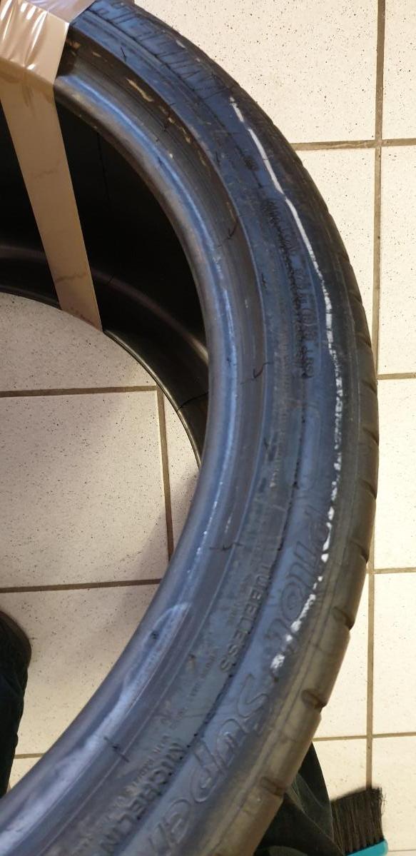

Ich wäre an der Hinterachse vorsichtig, selbst bei Serienbereifung hab ich schon einige Autos / Reifen gesehen, wo der Reifen innen angekratzt war beim 488 GTB / Spider am Felgenschutz, weil es je nach Fahrwerkseinstellung verdammt eng zu geht.
Vermutlich wirst du an der Hinterachse 25 mm pro Seite Spurverbreiterungen fahren müssen.
