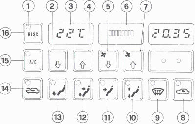

Vielleicht erstmal den Diagnose Test machen.
Zündung auf aus. Knopf 13 drücken, während Zündung angeschaltet wird (nicht starten). LEDs werden blinken.
Drücken von Knopf 16 schaltet zwischen 4 Testbereichen hin und her (3-mal = Testbereich 3).
Testbereich 1: LED Test. Knopf 15 drücken, um LEDs zu testen.
Testbereich 2: Klima- und Heizungsknöpfe bzw. Tasten. Drücken einer Taste generiert einen Code im Display. Code ist wurscht, wenn bei Drücken eines anderen Knopfes keine Änderung eintritt ist der andere Knopf hin.
Testbereich 3: Sensoren. Einen der in dem folgenden Bild in der untersten Reihe befindlichen Knöpfe, sowie A/C, drücken. Es wird ein Code angezeigt, der im Workshop Manual nachgeschaut werden kann.
Testbereich 4: Kontrolle von Aktuatoren. Einen zu testenden Knopf drücken. Mit hoch/runter Tasten (Temperatur) werden die Aktuatoren betätigt. Anhalten durch erneutes Druck auf die betreffende hoch/runter Taste.
